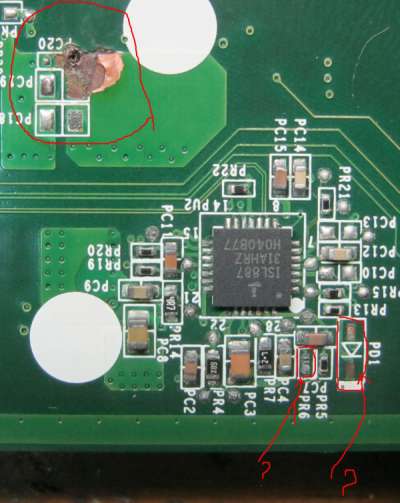

материнка DAOZRCMB61C
предистория такова.
ноут был залит жидкостью, потом местным умельцем, в деревне, помыт и просушен. после этого включился.
но ему показалось что промыт недостаточно и он при помощи щетки тщательно прошелся по плате (сказал что отвалилась какя-то маленькая чёрненкая штучка) и после этого не включается.
т.е. при нажатии на POW происходит вкл. загорается светодиод и все сразу выключается.
для начала меня интересует номинал резистора PR6 и был ли там диод PD1.

а повмыкать в даташит на шимку?
CYB
Сообщения: 7688
19-07-2013 10:35
PR7 и PR4 лучше посмотри, там похоже контакты отгнили уже. Да и со сгнившим переходом наверху нужно разобраться, неважно что это было -масса или питание, того или другого сейчас на половине платы нет.

rylov, ты модель мамки правильно срисовал? Там вроде должна стоять Quanta ZRD? Во всяком случае, ISL78831A на схеме присутствует, и PR6 и PD1 имеются.
А модель, скорее, выглядит так: da0zrcmb6c1.

Да... модель я срисовал почти правильно в конце не не 61С а 6С1
щас глянул на Quanta ZRD -схема вроде такая же. правда сейчас времени нет в конце следующей недели пропаяю.

что-то я туплю
резистор PR6 номинал на схеме 10/F_4 - это 10 МОм?

10*10 в пятой степени, вроде как мегаом всего.

Там PR5, PR19, PR20 такого же номинала. Тестером прозвони, узнаешь точно.

TL4M писал:
смотрел я их
походу их все придется менять --они ушли в бесконечность......
