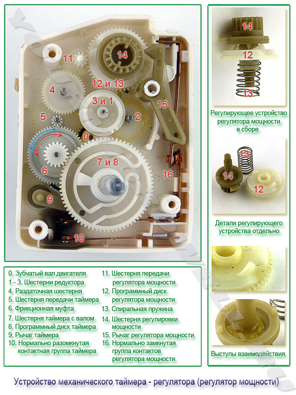

МИКРОВОЛНОВКА ELENBERG MS1400
антонJD
09-11-2015 17:50
НУЖНА ПОРЯДОК СБОРКИ ТАЙМЕРА И РЕГУЛЯТОРА МОЩНОСТИ
шестренки сдвинулись ЗАРАНЕЕ БЛАГОДАРЮ!

антонJD, таймер и регулятор мощности наверно имеют название.Вот по их модели попробовать найти datasheet.
