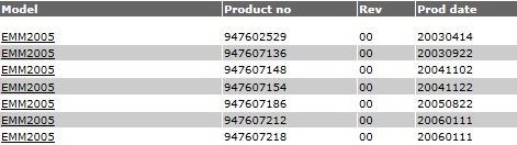

Нужна схема на оную или может кто знает характеристики двигателя для данной СВЧ.
Двигатель точно сгорел, а на нем никаких опознавательных знаков нет недовольство, огорчение

asermon, Что бы определить на какое напряжение двигатель схема не обязательна.
Достаточно посмотреть как включён тот самый двигатель.

asermon, даже замеры прибором на концах двигателя помогут определить , что за двигатель там стоит .

Открыть СВЧ, отключить магнетрон (при этом имея ввиду, что на конденсаторе есть высокое напряжение), убрать тарелку, поставить СВЧ на бок, включить и померять тестером величину переменного напряжения на клеммах двигателя. После этого сходить на радиорынок и найти движок на такое напряжение. Еще напряжение движка обычно указано на его корпусе, но померять все же не мешает дабы убедиться в присутствии оного (напряжения, то есть улыбка )

Сколько клем на катушке вентилятора,который идет на обдув магнетрона?Если три,значит движок 30в. С катушки вентилятора снимается 30в для питания движка,это третья клема. Если две клемы значит двигатель на 220в.

Двигатель 220вольт. Наклеек и родных опознавательных знаков нет никаких. Голый корпус двигателя, без штамповки и наименования. В СЦ за подходящий запросили круглую сумму. Лучше с ними не связываться.
