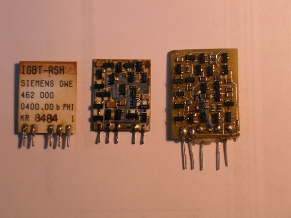

Вскрыл ЧП Siemens Micromaster 420 0.75 kW, модулем управляют A3120V, us.100y.com.tw/pdf_file/HCPL-3120.PDF, может чем эта инфа поможет...
gnu
Сообщения: 624
01-08-2011 11:56
mihanikus45rus писал:
Практически ничем не поможет.Ставить всякую химию не советую ,уж очень весело и громко модули взрываются.
Даташит на микру тоже искал довольно долго,толку с него никакого.Аналогов на сколько я знаю нет.В принципе можно собрать на рассыпухе подобную схему,раньше применялась в старых моделях драйверов.Только быстрее и проще заказать микросхемы,в интернете предложения есть.На фото фирменная и самодельная сборка.

Прикиньте , братцы ,походу отремонтировал шесть штук "поджаренных вследствии ядреного взрыва" SIE20034 . Idea
Между выводами 7 и 4 (минус питания) на единственной рабочей микросхеме - сопротивление 34 Ома.Соответственно , 7 вывод в "0" , а на 8 выводе (вход с оптрона) - подпора для входного сигнала .На "дохлых" микросхемах , подпоры нет , на 7 выводе +25в , сигнал не проходит .Похоже что выгорел резистор внутри микросхемы .
Припаиваю резистор 60 Ом (на 34 Ома под руками не оказалось) между 7 и 4 выводами , и оба-на - подпора появилась , сигнал пошел !!!
Понятно , что надежность микросхемы , прошедшей "огонь , воду и медные трубы" под большим вопросом , но тем не менее...

Ляляля, Я думаю,что ты ошибаешься.Перемерил десяток исправных микросхем-сопротивление мегаомное!!!!!!

Плата E/R имеет достаточно простую схемотехнику. Для управления ключом используются две микросхемы, одна из которых является элементом гальванической развязки (по поведению похожа на диодную оптопару с резистором в цепи диода), вторая управляет силовым транзистором. Для питания каждого такого узла используется гальванически развязанный источник +15В...0...-11В. При проверке необходимо учитывать - управляющий импульс на ключ не может быть подан при отсутствии напряжения на силовом ключе (одна из функций драйвера). При пробое силового ключа выход из строя элементов, управляющих оным весьма вероятен. Выпаиваем обе микросхемы и на место оптопары ставим элемент A 3120 (HCPL-3120) (остались после ремонта PC838). На месте, где был драйвер устанавливаем перемычку между ножками 5 - 8. Проверяем работу ключа.
Ляляля
Сообщения: 7
13-08-2011 07:43
Vit_1 - решение смелое и интересное , учитывая стоимость IGBT модулей шок .
А у Вас это теоретическая разработка , или замена оптрона + микросхема драйвера , доступной HCPL-3120 уже отработанный , проверенный временем вариант ? Возможна ли такая замена , не только в плате E/R , но и в платах приводов ( схемотехника драйверов и тех и других ,весьма похожа ) ?
А как же 7 вывод SIE 20034 ? Сигнал на него "повисает в воздухе" ?
По моим предположениям ,он как раз и является блокирующим прохождение импульсов . Или я не прав ?
" Рукопашная " схема одного из шести каналов - прилагается .

Vit_1 писал:
Поясни подробнее ,пожалуйста.Каким образом блокируется импульс?
HCPL-3120 из того,что я видел используется для силовых модулей у которых уже есть внутри схема управления транзисторами или модулями не большой мощности.
Vit_1
Сообщения: 3
13-08-2011 15:50
Происходит стекание тока через диод в защитные RC цепочки. Это предположение, но ключ отказывается открываться если напряжение на стоке отсутствует. Тем не менее если ключ открылся, он остается открытым пока присутствует сигнал на входе драйвера. Кстати схемотехника входных цепей драйвера тоже достаточно интересна. На закрытой оптопаре напряжение входа 7.5В, где-то на двух мА входного тока оптопары - падает до 6.8В и далее не меняется. Реально включение ключа происходит при входном токе 5...6 мА, причем имеет место гистерезиз на выключение.
Добавлено 13-08-2011 15:55
Имел место случайный отказ драйвера управляющего силовым ключом. На осцилограмме четко просматривались бестоковые периоды.
Схема управления кючами отличается значительно от приведенной "рукопашной" г. Ляляля. 7 вывод SIE 20034 действительно повисает в воздухе, но микросхема A 3120 (HCPL-3120) не имеет функции блокировки управляющих импульсов по силовому питанию. Описанный раннее способ ремонта проверен на практике, т.е. блок находится в работе. Назвать такой вариант проверенным временем нельзя ввиду малой наработки (десятки часов), но принципиально - работает.
gnu
Сообщения: 624
13-08-2011 16:25
Я вообще сомневаюсь,что такая блокировка там существует,потому как проверяю платы без подачи силового питания и если подать импульс на оптрон с генератора сигналов он свободно приходит на транзистор если всё исправно.А с заменой идея интересная,можно попробовать.

Признаю пост от 6.08.11 ошибочным .
Оказалось , что " живых " - как раз шесть микросхем ( а микросхема с сопротивлением 34 Ома - дохлая ).Когда подсоединил IGBT модули , импульсы пошли как надо .
В конечном итоге , блок питания заработал .На выходе , как и положено - 600 в.
