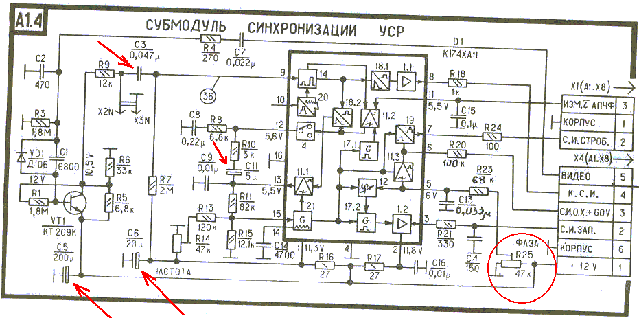

Хочу подключить dvd рекордер pioneer dvr-550h к компьютерному монитору nеc-791 для просмотра телевидения со встроенного тв-тюнера рекордера Хочу подключить dvd рекордер pioneer dvr-550h к компьютерному монитору nеc-791 для просмотра телевидения со встроенного тв-тюнера рекордера
Добавлено 04-07-2011 19:36
Что надо чтобы соеденить выход scаrt рекордера и вход vgа монитора (у монитора есть только vgа вход)?

ВСя проблема в том , что на скарт подается синхронизация в виде сигнала Y совмещенные кадровые и строчные синхроимпулься а мониторы синхронизируются отдельными импульсами кадровой и строчной синхронизации.

tvalexandr, учи матчасть .. частота работы строчной развёртки телевизора 15,625 кГц , у монитора 31кГц , как длительность строки будешь преобразовывать ? ну и помимо всего там куча всяких режимов с разной полярностью и частотой К и С СИ для разных разрешений ...

Если мне не изменяет память,NEC Multisync способен синхронизироваться от чего угодно....Тогда просто собираешь схему на ХА11,выделяешь ей синхру из композита,а RGB береш из скарта.
Добавлено 05-07-2011 22:03
Поправьте,если не прав улыбка

myth Напиши пожалуйста полное название микросхемы ха11

tvalexandr, ищи модуль УСР.микруха к174ха11

Myth Спасибо. К174ха11 можно легко достать или купить дешево Начерти если не сложно схему как дальше соединять dvd рекордер с монитором через микросхему к174ха11

как-то так,но это все ИМХО.
Добавлено 10-07-2011 02:27
С.И.ЗАП-H-Sync
К.С.И-V.Sync
