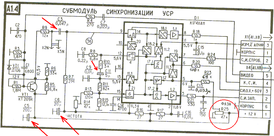

Хочу подключить dvd рекордер pioneer dvr-550h к компьютерному монитору nеc-791 для просмотра телевидения со встроенного тв-тюнера рекордера Хочу подключить dvd рекордер pioneer dvr-550h к компьютерному монитору nеc-791 для просмотра телевидения со встроенного тв-тюнера рекордера
Добавлено 04-07-2011 19:36
Что надо чтобы соеденить выход scаrt рекордера и вход vgа монитора (у монитора есть только vgа вход)?

ВСя проблема в том , что на скарт подается синхронизация в виде сигнала Y совмещенные кадровые и строчные синхроимпулься а мониторы синхронизируются отдельными импульсами кадровой и строчной синхронизации.

tvalexandr, учи матчасть .. частота работы строчной развёртки телевизора 15,625 кГц , у монитора 31кГц , как длительность строки будешь преобразовывать ? ну и помимо всего там куча всяких режимов с разной полярностью и частотой К и С СИ для разных разрешений ...

Если мне не изменяет память,NEC Multisync способен синхронизироваться от чего угодно....Тогда просто собираешь схему на ХА11,выделяешь ей синхру из композита,а RGB береш из скарта.

А про чересстрочную развёртку телевизионного сигнала незабыли? Сможет монитор с ней справится?
Хотя большенство ДВД и на прогрессивную можно переключить.

tvalexandr, ищи модуль УСР.микруха к174ха11

Myth Спасибо. К174ха11 можно легко достать или купить дешево Начерти если не сложно схему как дальше соединять dvd рекордер с монитором через микросхему к174ха11

как-то так,но это все ИМХО.
Добавлено 10-07-2011 02:27
С.И.ЗАП-H-Sync
К.С.И-V.Sync
