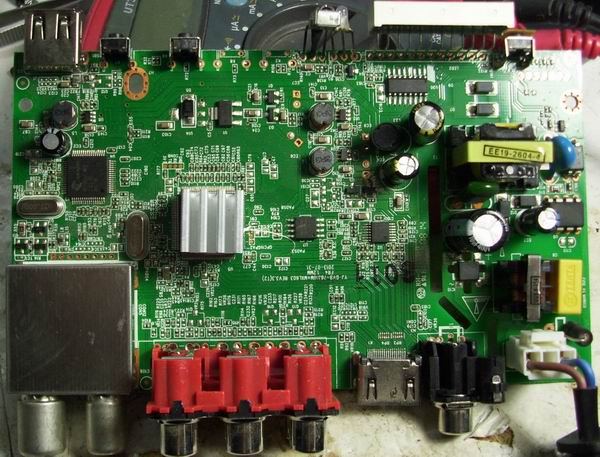

Упимец
Сообщения: 242
22-03-2015 00:55
Hobbit
main MS8272-V2.0 2014-07-10
процессор MSD7802-Z01-LO
SDRAM A3R12E40CBF
БП на SD6832
дисплей на FD650B-S
демодулятор MSB1236C
SPI FL032P1F
тюнер QCA0231G
Дамп одним файлом https://upimec.su/file/6
  backup_SPI_001.part01.rar  488,28 КБ  Скачано: 2236 раз(а)
  backup_SPI_001.part02.rar  488,28 КБ  Скачано: 943 раз(а)
  backup_SPI_001.part03.rar  488,28 КБ  Скачано: 824 раз(а)
  backup_SPI_001.part04.rar  488,28 КБ  Скачано: 793 раз(а)
  backup_SPI_001.part06.rar  420,71 КБ  Скачано: 807 раз(а)
  backup_SPI_001.part05.rar  488,28 КБ  Скачано: 904 раз(а)
  пульт.rar  39,81 КБ  Скачано: 947 раз(а)
  внешний вид.rar  33,65 КБ  Скачано: 1950 раз(а)
  шасси.rar  97,21 КБ  Скачано: 1576 раз(а)

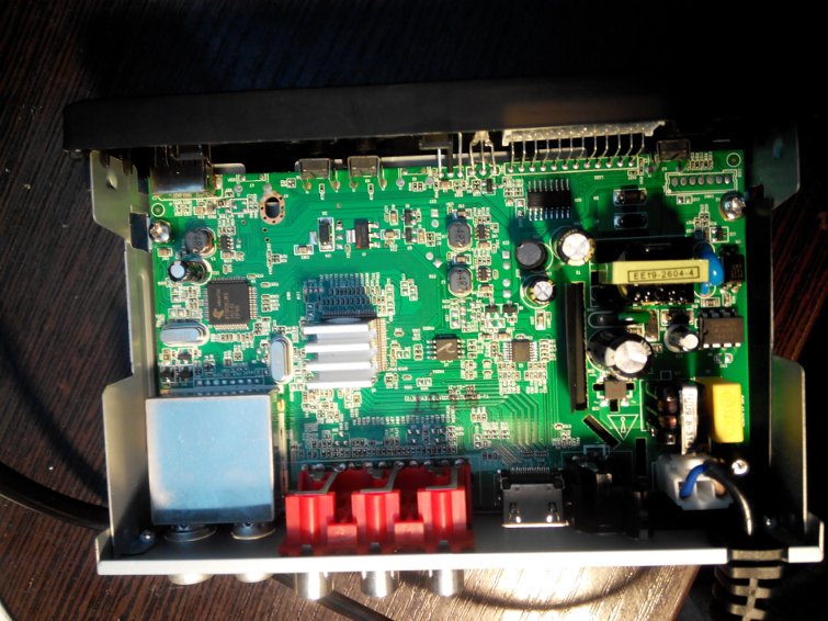

Упимец
Сообщения: 242
22-03-2015 19:56
Rexant RX-511
близнец Cadena HT1658 (пробовал перешивать Рексанта прошивкой от Кадены, один в один, кроме заставки естественно)
main KLF7816_T2_02 A4
процессор под радиатором (MSD7816)
SPI 25Q32BS1G
SDRAM A3R12E40CBF
БП на Viper22, но с цоколёвкой THX203! Китайский подарок. Я поставил RM6203.
стабилизаторы AMS1117-1.8 1.8V
SOT23-5 маркировка AS11D 1.2V и 3.3V
тюнер NM120AA
дисплей TM1650
Дамп одним файлом https://upimec.su/file/17
  backup_SPI_002.part01.rar  488,28 КБ  Скачано: 2213 раз(а)
  backup_SPI_002.part02.rar  488,28 КБ  Скачано: 1427 раз(а)
  backup_SPI_002.part03.rar  488,28 КБ  Скачано: 1315 раз(а)
  backup_SPI_002.part04.rar  488,28 КБ  Скачано: 1291 раз(а)
  backup_SPI_002.part05.rar  488,28 КБ  Скачано: 1280 раз(а)
  backup_SPI_002.part06.rar  488,28 КБ  Скачано: 1296 раз(а)
  backup_SPI_002.part07.rar  248,82 КБ  Скачано: 1442 раз(а)
  Шасси.rar  94,11 КБ  Скачано: 1618 раз(а)
  Лицевая панель.rar  93,11 КБ  Скачано: 1345 раз(а)
  ПДУ.rar  45,4 КБ  Скачано: 915 раз(а)

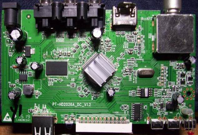

Arkadiy K-13
08-09-2015 17:43
Дамп под программатор для приставки Dcolor 711
Процессор: MSD7816
Демодулятор: MSB1230-LF
Оперативка: NT5TU32M16DG-BE
Флэшь: WINBOND 25Q32
слит не мной, но мной лично проверен. Все работает.
Добавлено 08-09-2015 18:01
Ищу дампы на приставки Oriel740 и Oriel790 скиньте пожалуйста на форум или в личку.
  DumpDC711HD.part01.rar  468,75 КБ  Скачано: 524 раз(а)
  DumpDC711HD.part02.rar  468,75 КБ  Скачано: 363 раз(а)
  DumpDC711HD.part03.rar  468,75 КБ  Скачано: 366 раз(а)
  DumpDC711HD.part04.rar  468,75 КБ  Скачано: 362 раз(а)
  DumpDC711HD.part05.rar  468,75 КБ  Скачано: 339 раз(а)
  DumpDC711HD.part06.rar  468,75 КБ  Скачано: 362 раз(а)
  DumpDC711HD.part07.rar  147,71 КБ  Скачано: 342 раз(а)

26-10-2015 23:27
Sky Vision T2203
main PT-HD2026A_DC_V1.2
SPI GD25Q32
RAM K4T511-HCF8
тюнер MXL608
индикация на FD650S63QI
блок питания выносной 5V,2А
2953A 1.2V
SOT-23-5 маркировка H15c 3.3V
Дамп одним файлом https://upimec.su/file/28
  face.jpg  34,54 КБ  Скачано: 565 раз(а)
  pult.jpg  50,51 КБ  Скачано: 446 раз(а)

05-11-2015 00:52
Телецифра TLD 200
main YJ-DVB-78316M+MXL603 REv3.3(T2)
демодулятор NT78820TLMFG
SPI Winbond 25Q32FVSIG
дисплей HBS650
БП на SW2604A
SOT 23-6 с маркировкой AS20B 3.3v и 1.2V
Дамп одним файлом https://upimec.su/file/14
  backup_SPI_003.part01.rar  488,28 КБ  Скачано: 390 раз(а)
  backup_SPI_003.part02.rar  488,28 КБ  Скачано: 303 раз(а)
  backup_SPI_003.part03.rar  488,28 КБ  Скачано: 293 раз(а)
  backup_SPI_003.part04.rar  488,28 КБ  Скачано: 271 раз(а)
  backup_SPI_003.part05.rar  488,28 КБ  Скачано: 253 раз(а)
  backup_SPI_003.part06.rar  49,35 КБ  Скачано: 305 раз(а)
  face.jpg  30,05 КБ  Скачано: 436 раз(а)
