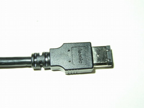

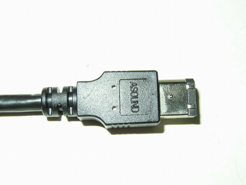

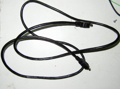

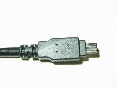

Вопрос в тему - кто-нить может сделать фотку оригинального шнурка DV? У меня проблем-с, нужно опять заключение писать, на сей раз попадает магазин по продаже компового барахла, продавший шнур.
Вот этот шнур и усандалил очередную камеру. Обоймы естессно не звонятся.  |
1Dimon1 Участник Сообщения: 978
ALES, Панас не поставляет шнурки 6 на 4, поэтому с фоткой я не помогу. А потом в заключении (акте технического состояния) нельзя указать точную причину, можно указать только ВЕРОЯТНУЮ причину. Истинную причину могут указывать только независимые эксперты и экспертизы. |
Wlad monitor.net.ru  Сообщения: 5601
1Dimon1, в данном случае, если обоймы не звонятся - причина определяется однозначно. Это не USB, где корпус присутствует на ламелях разъема. Так что в таком случае я пишу уже не вероятную, а конкретную причину, так как явно нарушена спецификация соединения. Пусть магазин выставляет претензии поставщику. Вот если кондер сетевой вспух - тут бабка надвое гадала - то ли сам, то ли сеть прыгнула. Тут эксперт нужен с сертификатом. А в данном случае двух вариантов просто не бывает. |

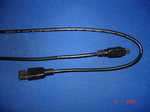

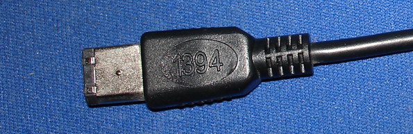

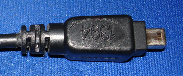

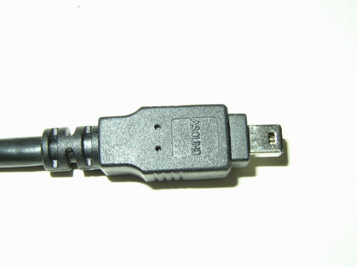

bummer Участник Сообщения: 116
ALES, вот тебе фото оригинального шнурка DV на Panasonic GS-500
что-то спервого раза не получается выложить, сказываются праздники
Добавлено 05-01-2008 20:19
1394
Добавлено 05-01-2008 20:20
1394 |
выкладываю еще один снимок.
Если на снимке не сможешь прочесть- то вот последовательность текста на кабеле:
E216131 AWM STYLE 20276 VW-1 80 C 30V IEEE 1394
CABLE HIGH QUALITY CABLE |
