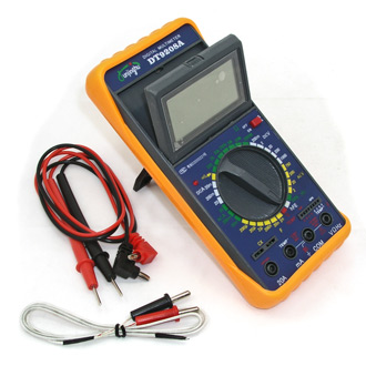

Добрый день всем. Проблема такого плана. На измерении сопротивления случайно влез на напряжение 125в. Защита не успела толком отработать и на табло вместо 1 появились цифры 0.419 . Работает один предел 200ом. И то врет по страшному. Нужна помощь в ремонте этого девайса. Перепроверил все разисторы транзисторы и т д. Пробежался по темам которые в поиске есть. Схемы 100% нет. Многие ссылки не работают. Прошу помощи

delux1, я не смотрел твой, тему просто видел эту после того, как вернули нам в магазин такой мультиметр (продавец умудрилась деньги недовольному покупателю вернуть и извиниться, что попался прибор "не рабочий"), а то что он его при покупке долго и нудно проверял, всех доставал расспросами - эт я хорошо запомнил. Вскрытие показало, что он напряжение измерить пытался на пределе измерения тока вроде бы . Сопротивление сгоревшее на уголь там было, - вот схему и искал с него ..... было бы что по серьёзней с ним, я бы и не морочил голову дальше - цена вопроса то 12 - 15$ .....

холявщик, у твоего табло поднимается (регулируется) наклон ?
- такой? у нас их два вида попадалось и кстати внутренности разные были, почему и схему искал....

Vladislav_, да регулируется. На панели сверху как на твоем фото.

Ну вобщем вот дошли руки сделать фото. Под каплей два больших резистора. Сопротивление их 4.5 Мом а по схеме 900 и 100 ком. Да и резисторов переменников стока в схеме нет. Мож че другое это? Не 9208А?

холявщик, я три видел таких прибора с разными схемами, ну один сразу отпадает -(только внешний вид был похожим и на нём не поднимался дисплей), а у двоих корпуса идентичные были, как у твоего - но схемы не совпадали.... когда восстанавливал прибор - первым делом открыл новый (с витрины) и к удивлению обнаружил что у них разные схемы.
