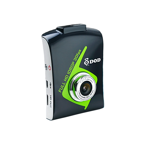

Видеорегистратор DOD VRH3 не включается
multidos
Сообщения: 45
01-03-2015 14:04
Состав:
Модель DOD VRH3
Точная модель мат платы KP54-MAIN VER:B
Проц: AMBARELLA A2S70
ОЗУ: Hynix H5PS1G63EFR
CMOS NAND E2PROM: tc58nvg0s3eta00
Предположительно издох во время заводки авто =(
фото видеорегистратора снаружи и изнутри:
снаружи
http://elitek.by/multidos/reg/1.JPG
http://elitek.by/multidos/reg/2.JPG
http://elitek.by/multidos/reg/3.JPG
изнутри
http://elitek.by/multidos/reg/4.JPG
http://elitek.by/multidos/reg/5.JPG
http://elitek.by/multidos/reg/6.JPG
http://elitek.by/multidos/reg/7.JPG
http://elitek.by/multidos/reg/8.JPG
Схему к нему к сожалению я не смог найти, поэтому если поможете схемой буду благодарен. При подаче питания абсолютно никакой реакции, потребление 200ma и со временем падает до 0(как понял это заряжаются литы) попытался отследить куда идет питание - не вышло (упираюсь в 10 ногие smd на которых не смог найти никакой информации на корпусе у них маркировка 7QGCR на 6 и 7 фото они расположены рядом с разъемом миниUSB) если кто знает подскажите что это за звери такие =)
Натолкните на мысль с какого бока начать ковырять его, всем откликнувшимся спасибо Печатаю

p.s. да это именно то что нужно
их на плате 2 на пине OUT у одного 0,94 вольта, у другого 4,99 вольта
как я понимаю они исправны иначе было бы 0 вольт
меня натолкнули на мысль что прошивка слетела, проверил генерацию кварца там глухо =( генерация есть только на часовом кварце (черный на фото) да и подключение к компу никаких результатов не выдает устройство не появляется в диспетчере
есть еще smd уже с 8 выводами (по фото рядом с hdmi стоит) промаркировано 5DGC
и есть sot23-5 c маркировкой 6Ga8k найти данные элементы тоже не получилось =( может кто-то подскажет кто это такие? спасибо

дальнейшие измерения показали что на NAND нет напряжения питания... прозвонил цепь и вышел на квадратную микру (ниже амбареллы) на этом фото http://elitek.by/multidos/reg/4.JPG
маркирована микросхема ES EH (QFN-32) - предположительно это шим... теперь главное найти такой =( может есть у кого расшифровка что это за микра такая?
нашел нечто подобное в китае
http://ru.aliexpress.com/store/product/RICHTEK-Model-code-ES-ES-EE-ES- ...
только последняя буква не h, а e
multidos
Сообщения: 45
02-03-2015 23:13
всё оказалось куда проще... нашелся подбитый стабилитрон... маркировка X2 (56 вольт), за неимением поставил пока SS12 (39 вольт)

p.s. установил регистратор в авто, спустя 4 дня та же беда... не включается!! снял его снова, подозрения падают на микросхему ES EH (QFN-32) - предположительно это шим...
во время работы снял напряжения почти со всех точек =)) прилагаю фото
http://elitek.by/multidos/reg/pinout.tif
http://elitek.by/multidos/reg/pinout2.tif
теперь остается главный вопрос... где же всё таки достать ES EH (QFN-32)... очень хочется взглянуть на даташит или хотя бы узнать за что отвечает первая нога этой микры...
данный шим по не известным причинам "уходит в себя" и рег перестает включаться... запустить регистратор получается полностью разрядив входной электролит..
если во включенном состоянии коснуться первой ножки шима он снова уходит в себя и не включается пока не разрядишь конденсатор !! полный алес

если кому понадобится микра ES EH - это Richtek RT9992 которой не нашел на оф сайте, но гугль помог найти... даташит прилагается....
http://elitek.by/multidos/ES.JPG
  201469151446853.pdf  276,53 КБ  Скачано: 276 раз(а)
