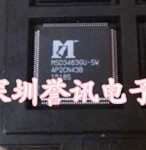

Ищу прошивку флеш UF1 25Q64, аппарат DEXP H32B7100K TP.MS3463S.PB801, матрица LC320DXJ, не выходит из st-by, перепробовал все прошивки с http://remont-aud.net/ - перевернутое изображение, битность не та, не слушается пульта. Линейка еще не сошла с гарантии, мой аппарат не гарантийный, прошивка убита 100%, но без разрешения считанную выкладывать не буду. Прошу помочь в личку.

Проц под радиатором, снимать не хочется. Битую выложил.
Сообщения: 7615
07-09-2016 22:49
И90 писал:
И проц. огласи, если доступен.
MSD3463GU
