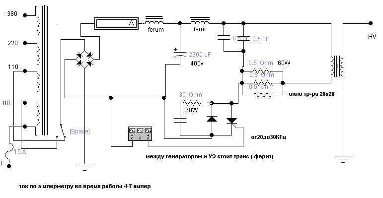

alekarp писал:
Схема аналогичного помогла бы очень.

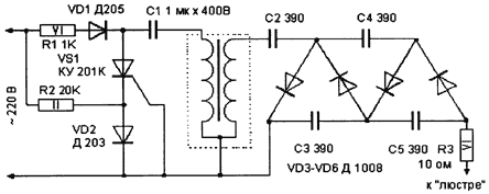

Наверняка силовая часть похожа как у люстры Чижевского:
Поищи по поиску "генератор короны схема" или "генератор коронного разряда схема" (в картинках). Там их много, хотя по принципу похожи, может и близкое найдёшь по составу своего железа. Ну а в аналогах компонетнов наверное разберёшься.

lexa9131, Спасибо за участие. Копал все по поиску ничего похожего нет. Придется разбирать коробку и составлять схему.
Там что то подобное - от симистора возбуждается ударный контур, и все это в первичку вв транса. На выходе корона вч

Он?
Добавлено 02-12-2016 12:07
Статейка про устройство коронатора и его особенности при изготовлении: http://proizvodim.com/ustroystvo-koronatora-aktivatora-poverhnosti.htm ...
Так сказать немного теории. гы-гы

lexa9131, Еще раз спасибо! Это уже похоже близко, в цеху у клиента соит такой же, но бракованный больше. Но принцип уже ясен. Я конденсатор С=1мкФх 1000В собрал из 4-х советских 4мкФ ЛСЕ1-400 на 400В. Завтра иду в последний бой! Отпишусь.

Прибыл в цех, еще раз проверил все узлы прибора (уже предметно, т.к. была подобная схема), особенное внимание уделил
дросселю на феррите, который не должен пропускать ток в цепь основного питания. В/в транс разбирали ранее.
Побродили по цеху и обнаружили другую КОРОНУ,которая чего-то ждет. Пришло решение использовать от нее в/ч емкости, они используются для настройки контура (первичная обмотка в/в транса + С = 1000В). Осмотрели все машины и обнаружили, что на всех стоят батареии С (слепили из того, что было), быстренько заимствовали одну батарею, подкорректировали ее
под начальную мощность, на которой работал данный агрегат и все получилось.
Аппарат работает, мощность регулируется, ничего не греется! Все рады, особенно я ,с прибылью! подшучивать, дразнить

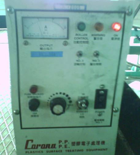

  зад корп..jpg  40,59 КБ  Скачано: 111 раз(а)
  лиц. панель.jpg  69,65 КБ  Скачано: 117 раз(а)

alekarp, так он у тебя продвинутый, даже циферки какие то бегают. гы-гы
alekarp
РОВЕСНИК НР
Сообщения: 2754
04-12-2016 08:46
lexa9131, Это индикатор мощности внизу ручка для ее регулировки.
