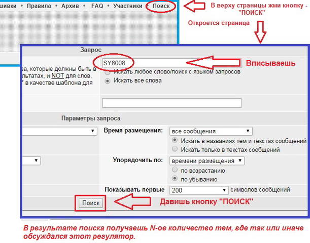

Выгорел dc-dc конвертер в позиции U4 этой приставки DVB-T2 он там один кстати и обозначается как АСААС.Расшифровку этого smd кода не мог найти в инете ,поэтому прошу помощи в определении её реального названия.

ЗЫ: Да и микросхема эта, уже неоднократно обсуждалась на этом форуме, и не только здесь.

Можно ссылочку ,где эта микросхема обсуждалась? Поиск не нашел ни чего об этом преобразователе.

Да! Только корпус - TSOT23-5
Добавлено 25.05.2019 15:19
ctibi писал:
Пожалуйста! улыбка

segor, Спасибо за помощь ,вопрос решен.Впаял NCP1529ASN будем надеется ,что скоро не вернется ресивер. улыбка
