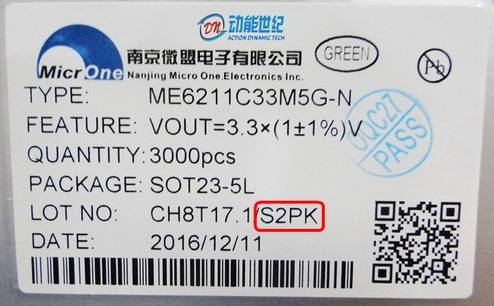

В ремонт попала беспроводная акустика JBL Charge 3. Перестал включаться после обычного отключения. Проверил все питающие цепи и обнаружил, что у одной микрухи DC-DC (а их там три по обвязке) в корпусе SOT-23-5 нет выхода напряжения, по входу 4 вольта от аккума подходит. Другие две микрухи работают. На корпусе есть код S2PL. Вход напряжения первая нога. вторая минус, выход 5-тая нога. Все облазил, не могу найти по базам такого DC, только транзистор с кодом S2. Первым делом подумал на SY8009, а нет, распиновка другая. Может кто сталкивался?
P.S. Сказалась бессонная ночь, в начале поста написал, что выход 4-тая, а в действительности 5-тая. Пост поправил. Если такая есть в корпусе SOT 23-6, то выход 6-тая.

У меня уже сомнения. может точно не Dc-Dc, а линейный регулятор на 3.3 вольта. Т.к. другие две микрухи, на выходе дают 3.3 вольта. Нашел по даташиту схожий AIC1742-33A, с буквой В другая распиновка.
Добавлено 02-01-2019 07:42
Еще по даташиту схоже с R1162N331B

Razvedka1975, может на корпусе и логотип производителя есть? А мы тут гадаем улыбка

Да есть, только его не сфотографировать, слишком мелко. Он похож на цинь и янь, только с одной половиной.
Сообщения: 3946
02-01-2019 09:01
Смотри ME6211C33M5G - https://datasheet.lcsc.com/szlcsc/Nanjing-Micro-One-Elec-ME6211C33M5G- ...
Razvedka1975
Сообщения: 66
02-01-2019 09:37
О, Вы волшебник. Тему можно закрывать. Спасибо Огромное! улыбка

ФАРТ, Саша, у ТС логотип MicrOne....
Razvedka1975 писал:
