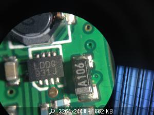

Стоит в наушниках sennheiser pxc 250-ii , поступили в нерабочем состояние .
Увеличивает с 1.5в не знаю до скольки
Маркировка LDDG 931J
Porter
Сообщения: 5854
25-08-2014 11:58
Рисуй включение, смотри тут: http://remont-aud.net/dc_dc/
Сообщения: 3842
25-08-2014 17:22
Klikos писал:
Маркировка LGGD
Klikos, по фото "LDDG" - 1A, 1MHz Synchronous Step-Up DC/DC Converters in 3mm 2mm DFN LTC3528BEDDB - http://www.farnell.com/datasheets/1511835.pdf
Klikos
Сообщения: 7
25-08-2014 18:39
Извиняюсь запутался сам ) , спасибо )
