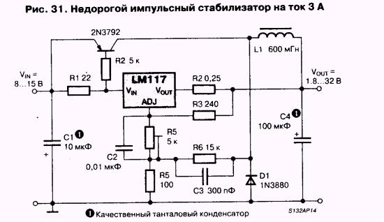

1. DC -DC преобразователь широкого назначения, на базе ШИМ модулятора, с использованием интегрального стабилизатора.
Можно использовать как преобразователь 24 в 12 V в автомобилях.
2. Практичный, универсальный блок питания с установкой ограничения по току.
3. Решение проблем переполюсовки "Камазовского" варианта.
Проблема связана с переполюсовкй питания на отводе +12 V, при отключеной "массе".
Через лампочки салона (открывание двери) поступает отрицательное напряжение от другого аккумулятора -12V.
Для предотвращения переполюсовки достаточно установить защитный диод в прямом направлении на отводе 12 V.

Вот схемка довольно не плохого БП взятого вот здесь http://cqham.ru/power22.htm Вместо КТ827 поставил КТ808А (зачем такой монстр в 22А) так тянет ток в 5А. Вместо КРЕН8Б поставил пятивольтовую ,резистор R1 заменил на два последовательно соед. пер.резисторов номиналом 4.7к,добавил вольтметр,амерметр. В итоге получился БП с двумя ступенями регулировки напряжения 5-17В,17-25В. Работает проверенно.
