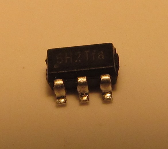

Микросхема в корпусе SOT-26, судя по всему является повышающим DC-DC преобразователем, стоит в планшете Goclever Tab R76.1, на плате элементы никак не обозначаются, на корпусе написано 5H2Tfa, погуглив никакой информации не нашел, пытался искать какие-то аналоги, но ничего не попалось подходящего, микруха имеет 6 выводов:
1 - выход.
2 - общий.
3 - обратная связь.
4 - видимо какое-то управление.
5 - питание.
6 - не подключен.
Буду признателен за любую помощь.

aenaos писал:
кросхема в корпусе SOT-23
первый раз вижу такую МС на 3 ноги, и все по одному борту. Может SOT-26? И пишешь то о 6ти выводах.

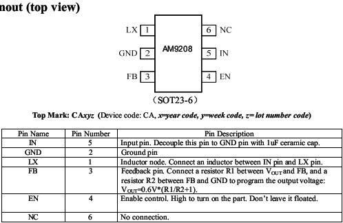

Рассмотри вариант использования FP6291 корпус SOT23-6
Добавлено 07-08-2013 13:45
Другой вариант SY7208 или AM9208

Второй вариант, а точнее SY7208, кажется более подходящий, выводы все один в один совпадают, с неё и начну. Большое спасибо за информацию, по результатам обязательно отпишусь.

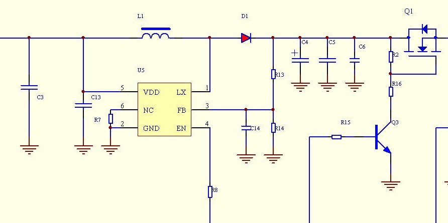

Интерессный PDF в инете лежит http://hands.com/~lkcl/eoma/kde_tablet/SY7208A.pdf
rammer писал:
И вот такая схемка ftp://relay.alkotel.ru/service/MID/TM-9720/Diagrams/tm-9720_V2_1.pdf
А это назначение выводов по "5Н"...
