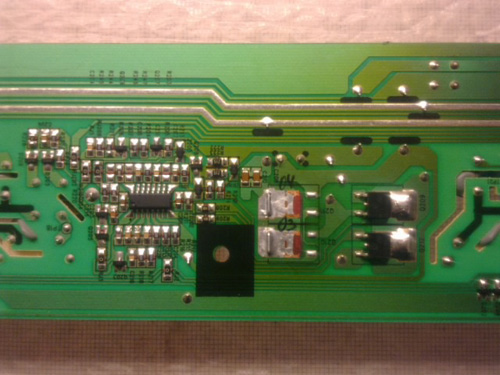

Добрый день!
Помогите найти datasheets на транзисторы M4003D(M4004D). Если кто знает, подскажите аналог.
Стоят в инверторе ЖК телевизора Mystery MTV-3206W, версия V6K12.

К сожалению фотоаппарат у нас один и тот уехал в командировку. А с телефона вот, что есть. Как фотик приедет выложу "макро".
Абсолют Сервис
Гость 188.162.*.*
29-11-2012 12:51
Фотик благополучно вернулся из Туапсе улыбка Вот обещанное фото...

Абсолют Сервис, фотоаппарат уехал, а глаза и руки остались?
1. Переписывай с инвертора все его обозначения на плате. Неплохо и его с двух сторон отснять.
2. Давай фото обоих транзисторов с ЧИТАЕМОЙ маркировкой, можешь и оставшиеся в живых тоже сфотать. То, что ты написал в названии темы - это НЕ тип элемента. Важна вторая и третья строка и логотип слева.
По твоей информации пока только вот (ищи сам - Бог в помощь) - TO252/DPAK -

Опознать транзисторы так и не удалось, были заменены на : P2804BDG, P5504EDG. После двухдневного прогона аппарат выдан клиенту.

Полное название транзисторов QM4003D P-ch40v 42a; QM4004D N-ch 40v 42a. может кому пригодится.

kostja писал:
Ошибка!
Правильно так -
QM4003D P-ch 40V 27A 32mOm TO252 - http://www.ubiq-semi.com/file/Prod/QM4003D(20100325).pdf
QM4004D N-ch 40V 42A 11,5 mOm TO252 - http://www.pbi.co.kr/file/Prod/QM4004D(20091119).pdf

Я заменял
QM4003D на ME12P04 (P-канал) -40V,-18A
QM4004D на ME12P04 (N-канал) 40V,18A, а потом на более ходовой K4075: 40V,60A
Калятся прилично.
QM4003D по параметрам меняется на IRF5305(P-кан)-55V,-31A или IRF4905(P-кан)55V,74A но они в корпусе TO220.

Вот по поводу IRF5305 и IRF4905,тут недавно приобрёл их в корпусах ТО220 на вид красивые ,выводы белые не лужёные, т.ё. вроде не левые, а в вышеуказанном инверторе (кстати те же Q210 , Q211 в к.з) нормально работать не хотят очень сильно греются ,хотя казалось бы и по току и по напряжению выше чем QM4003D.С ними инвертор запустился только после установки защиты (светодиод на 3 ногу).

Может кому пригодиться, в таком-же ТВ, транзисторы M4003D и M4004D заменил на FDD6685 и FDD8647L. Всё нормально. До этого ставил какие находились улыбка: IRF5305S, IRFZ44NS и IRFU9024, P2804BDG - они не работали.

Предлагаю для замены более распространенные FDD6685 (P-канал) и APM4010N (N-канал). Проверено не греются. При выборе транзисторов обратите внимание на параметр Vgs(th), напряжение долно быть от 1в до 3в., в противном случае транзисторы будут грется.

Предлагаю для замены APM4010 N-Channel APM4015 P-Channel. 3 часа прогона - все ок. голливудская улыбка
