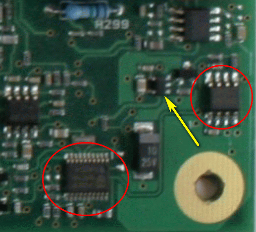

Телевизор ЖК-Филипс. Модель-32PF9531|10
Инвертор-6632L-0136A
Панель-LC320WX2
Уважаемые форумчане,в инверторе обнаружил битую м/сх (от корпуса осколки аж откололись)в корпусе SOT23-5.На корпусе читается надпись R16A. В нете не смог найти даташит и вообще какую-либо информацию . Кто сможет , помогите , пожалуйста с даташитом на эту м/схему.

делфи, фото МС, или текстом пиноут, please

Уже второй день пытаюсь переслать фото, а получаю вот это - "Страница недоступна
Сайт monitor.net.ru пока не может обработать этот запрос". . Позиционный номер м/сх не указан . В этом инверторе вообще не указаны поз.номера элементов.Странные эти филипки . Кстати, хотел фото инвертора тоже переслать и указать на нём место положение м/сх.
Добавлено 19-07-2018 08:52
Разобрался.Сейчас сожму фото и перешлю.
Добавлено 19-07-2018 09:16
М/сх
Добавлено 19-07-2018 09:38
Фото инвертора

Сообщения: 3371
19-07-2018 10:34
делфи, представь, что ТЕБЕ нужно было посмотреть фото маркировки и обвязку МС ! Чтобы ты сказал, увидев такие картинки?! голливудская улыбка
Ладно, с фотками проехали, пойдём другим путём. Стрелкой указана => эта МС ? Если ДА, напиши ВСЁ, что видешь на микросхемах, отмеченных красным цветом. Интересует также, 1-pin искомой микросхемы. Он задействован или NC?

19-07-2018 10:43
Спасибо за правильное направление мысли.Интересует м/сх указанная стрелкой. 8pin-овая м/сх - L4931;20pin-овая-LPC921F.Первый вывод искомой м/сх не задействован.

Прикинь AX431 (SOT-23-5) - http://www.micro-bridge.com/data/Axelite/AX431.pdf

19-07-2018 10:59
segor писал:
А лучше эту LM4120AIM5X-3.3 https://www.promelec.ru/pdf/LM4120.pdf

делфи

AlexP,LM4120 уже по схеме включения не подходит .

19-07-2018 11:53
делфи писал:
Зато как по маркировке подходит, один в один. помираю со смеху! Ты бы хоть ноги расписал, что бы не гадать.

19-07-2018 12:06
AlexP,похоже , ты прав. Вызваниваю и схожесть очевидна.Спасибо.Но тему не закрываю. Когда буду уверен, отпишусь.
Добавлено 19-07-2018 12:32
В продаже есть ncp551sn33.Вроде подходит по выводам . Сейчас сравниваю параметры.

20-07-2018 10:46
AlexP,спасибо.Ты оказался прав.Заменил на NCP551SN33 и всё пошло.Вот бы мне научиться так же быстро ориентироваться в smd компонентах и так же быстро искать в нете что нужно.
