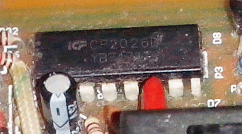

Стоит в преобразователе 24-220
Сообщения: 4190
25-05-2017 09:10
SVTV, сможешь сделать фото корпуса МС, с читаемой маркировкой?
SVTV
Сообщения: 530
25-05-2017 23:41
segor, Да, завтра выложу
SVTV
Сообщения: 530
27-05-2017 00:14
Пробежался по ногам и удивился совпадению TL494 Питалово , два выхода и прочие один в один ! Что , перемаркир ?

Бля, просто охренительное фото!
SVTV, читай по буквам

SVTV писал:
SVTV, этому, ещё два года назад, удивлялись поляки - http://www.elektroda.pl/rtvforum/topic2884365.html#13967302 подмигивание

Поставил tl494 , все отлично ! После сжатия не глянул, бес попутал ! голливудская улыбка Если надо , исправлюсь !
