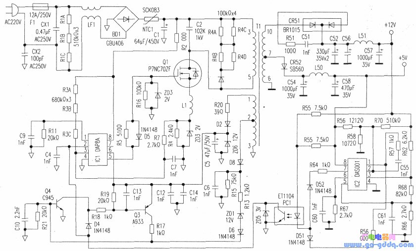

Схемку типовую на DAP08 треба

пипец тут какой-то,мало того,что про микру никто и ничего не знает, так еще и схемы секретные.Нужны типовые номиналы.

Ну ситуация сама себя выдала. Накопление очень короткое, с нагрузкой растет частота. И трепыхается.
Причиной был почти короткий стабилитрон параллельно токовому резистору. Я и спросил про номиналы,что там за стабилитрон хоть, и без него работает.
Добавлено 21.11.2013 21:33
и еще менее понятно назначение npn транзистора в цепи от ШИМа до полевика.

классичекое решение снять емкостную нагрузку от затвора на выход шима. Форсирование отключения, снятия напруги с затвора.

Нет. Так применяется PNP транзистор, коллектором вниз, эмиттером в затвор. Тут транзистор работает на открывание.

видывал DAP07 - в БП принтеров. Могу описать если надо, вдруг одинаковые. Китайцы кстати предлагают их как dap07/dap08 - один товар, должны быть одинаковые.

Сообщения: 7044
21-11-2013 21:41
Схема ...
Добавлено 21-11-2013 22:43
ещё одна ...

Возился как-то с подобной пургой. И DAP ставил, и аналоги. Не запускалось. Трабл был в резисторе и параллельно ему стабилитроне в истоке транзистора. Низкоомный резистор оборвался, а стабилитрон пробился. Мультиметром показывало низкое сопротивление, думал, что там всё в норме. Оказалось - нет.

Вызывает подозрение 7к5, пусть чуть в пополам, в аноде оптрона. Там CTR у оптрона крут безмерно?
Сообщения: 7044
21-11-2013 23:23
Here.he писал:
Here.he, там в схеме явная оЧепятка , дважды R55 = 7,5 k указаны .

MICHAIL, и последнее на закуску : ШИМ с маркировкой DAP08 не что иное как DAP008 = NCP1203

Я включал , закоротив БЭ , осцилл разницы не выявил в стоке. Возможно по причине неродного полевика,каковой (родной) умер,не приходя в сознание,еще у клиента.
