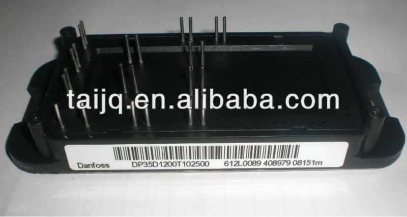

Принесли частотник без модуля. Может кто подскажет по внешнему виду и цоколёвке что там стояло ??????

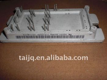

Не не моё. Там у него ноги по периметру да и фотка платы не моя. Я так понял VLT2800 это не полная идиентификация. Это целое семейство модификаций
Мой похож на этот
или этот

Модулем помог опять Кулёк , дай бог ему здоровья . По определению "Техносервиспривода" в моём случае стоял DP50D1200T102508
Это китайцы сейчас делают специально для Danfoss и маркируют их как Danfoss.
