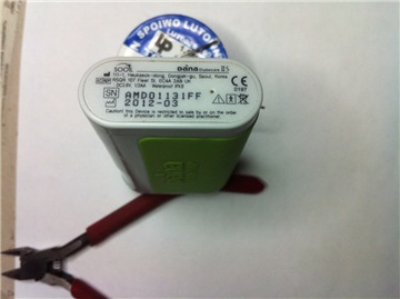

Доброго всем вечера!
Срочно нужна помощь знающих людей.
Друг обратился с просьбой попытаться восстановить этот медицинский аппарат. Как это произошло, он сказать не может и малый ничего не говорит, но что-то случилось с дисплеем. По внешнему виду - удар. Но тоже не понятно, чем можно было ударить. Сверху дисплей закрыт пластиком. На нем ничего нет. Помпа работает, но почти треть экрана не читается и не возможно выставить некоторые параметры.
Можно было бы попытаться заменить ЖКИ, но пока не понял, как ее разобрать. Устройство, по описанию, герметичное. Скорее всего нужно снять заднюю крышку. А она, видимо, приклеена. Но даже, если разобрать, можно ли найти подобный индикатор? Или как-то выйти на сайт производителя?
Что скажете?

На счет гарантии, вопрос, конечно, интересный. Судя по цифрам, ее сделали 03.2012. Нужно уточнить, когда ее продали.
Вот только куда ее впарить" по гарантии? Есть ли такие сервисы у нас? Думаю, товарищ уже рассматривал гарантийный ремонт. Хотя, спрошу.

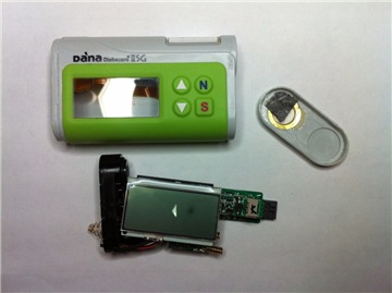

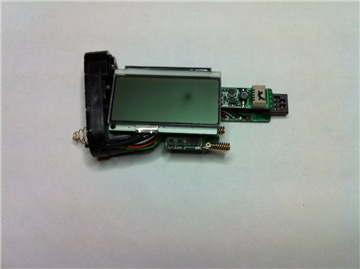

Ну, что ж, разобрал я эту помпу. Здесь несколько фото внутренностей.
На шлейфе индикатора была такая наклейка. Индикатор KG1264E2A не находится. Видимо - это название платы индикатора в сборе.
Будем искать. Или искать неисправную помпу с целым дисплеем на запчасти.
Кто что скажет?

Что написано на обратной стороне LCD?

Обратная сторона пока не видна. Индикатор приклеен к плате.
Можно попробовать отделить от платы, если это чем-то поможет. Думаю, врядли. Я просматривал на разных сайтах индикаторы. Похожих пока не обнаружил.

Остается найти такой же девайс в неисправном виде.оттуда взять плату индикатора.
Ради интереса можно таки отклеить индикатор от платы,и посмотреть есть там маркировка или нет.

Отклеить можно попробовать. Похоже, он приклеен на 2-х стороннем скотче. Но это лучше после того, как найдется замена. улыбка

Отклеил индикатор, ничего не написано.
