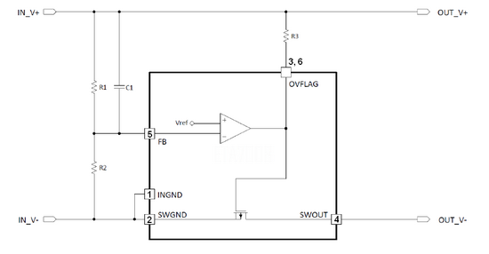

Всем привет!
Помогите опознать микруху от авторегистратора- зеркало
на плате U5 на микросхеме D36W (похоже на DC/DC)/
При включении белый экран

Сравни схему включения....

segor,
спс...сравниваю...
Да! Это та самая схема включения. Спасибо!!!
Что за микросхема ? Похожа на стабилизатор?
Сообщения: 3562
19-07-2018 12:56
elek_z писал:
Нет Нет
Это 36V Over-Voltage-Protector with 34mohm On Resistance - ETA7008 - http://www.sun-flytech.com/images/pdf/20160513aac71.pdf

segor, или это и есть ее маркировка? D36W=ETA7008
Сообщения: 3562
19-07-2018 15:27
elek_z писал:
какие параметры моей?
http://www.etasolution.com/w-en/index.aspx###
Распиновка, здесь - http://www.etasolution.com/w-cn/prod_det.html?id=79
elek_z писал:
ETA7008 - Код = "D3"
6W - "6" = код года выпуска, "W" = код недели выпуска. См. даташит

Я так понял аналогов нет и заменить тоже нечем....
Сообщения: 3562
19-07-2018 15:57
elek_z писал:
Функциональных аналогов предостаточно, а вот полных, с учётом параметров и распиновки - большой вопрос.
