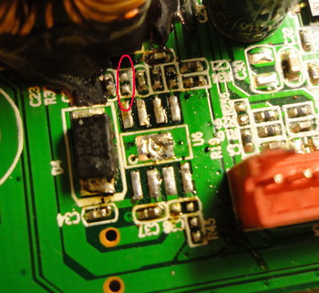

Майн CVMV26L-B-20
vladserebrya
ВАВАНЫЧ
Сообщения: 2389
10-07-2013 01:20
Ребят, подскажите, у кого есть такой майн, должен ли быть резистор с вывода 7 DCконвертера(U6). если да, то какой номинал. по идее должен быть, т.к на этот вывод должен придти высокий уровень для старта U6. но опять-же сомневаюсь, что сдул резик. недовольство, огорчение

asanik
Сообщения: 6802
12-07-2013 23:38
Вов, не нужен он там. Смотри -
На 7 pin EN напряжение (высокий уровень) задается от внутреннего источника микры.
Блокировка осуществляется низким уровнем - замыканием EN на GND.
- MP1423
  R30.PNG  35,63 КБ  Скачано: 490 раз(а)
  FastStoneEditor.PNG  67,8 КБ  Скачано: 494 раз(а)
  MP1423.PDF  313,95 КБ  Скачано: 484 раз(а)

vladserebrya
ВАВАНЫЧ
Сообщения: 2389
14-07-2013 11:58
Проц говоришь?... в моем случае MP1423 нестабильно запускалась. то включиться телик- то нет. родную MP1423 я уже похоронил. может 2амперку воткнуть временно? их навалом.
Добавлено 14-07-2013 12:33
поставил MP2305, также не стартует. тока когда касаюсь щупом ноги EN-либо включится либо выключится. чудеса какие-то. разбираться надо.
vladserebrya
ВАВАНЫЧ
Сообщения: 2389
15-07-2013 01:19
повесил на EN резак 100К, включение стабильно, но выход не 5Vstb, а 3,9v. при этом на выводе FB 0,9v.
пересчитал делитель-всё верно 3,9v вых= 0,9v FB. диод и дроссель менял-без изменений.
майн потребляет в ДР=0,1А. в РР(без матрицы)=0,4А.
по ногам MP2305 в РР:
1=8,6V
2=11,9V
3=3,97V
5=0,9V
6=0,9V
7=7,8V
8=3,6V
В обвязке MP2305 смд кондюки и резюки прозвонил, сверил-соотв схеме.
asanik
Сообщения: 6802
15-07-2013 13:37
Вова, там всегда 5V было. Схема в личке.
vladserebrya
ВАВАНЫЧ
Сообщения: 2389
15-07-2013 13:44
Это понятно, что было 5в. Но сейчас то почему-то 3,9. Буду обвязку проверять.
Спасибо за схему.
vladserebrya
ВАВАНЫЧ
Сообщения: 2389
17-07-2013 00:29
Всем сенк. тв сделал, MP2305 стояла неисправная.
поставил MP1423 без подтяжки на EN, запуск стабилен, и на выходе, как положено 5,2в.
по ногам рабочего конвертера должно быть:
1(BS)=9,6V
2(IN)=11,9V
3(SW)=5,2V
5(FB)=1,2V
6(COMP)=1,01V
7(EN)=6,4V
8(SS)=1,48V
