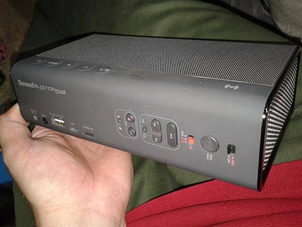

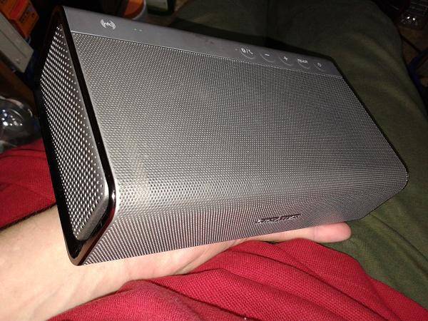

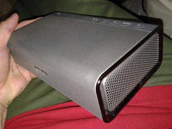

Creative Sound Blaster ROAR

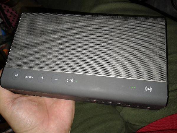

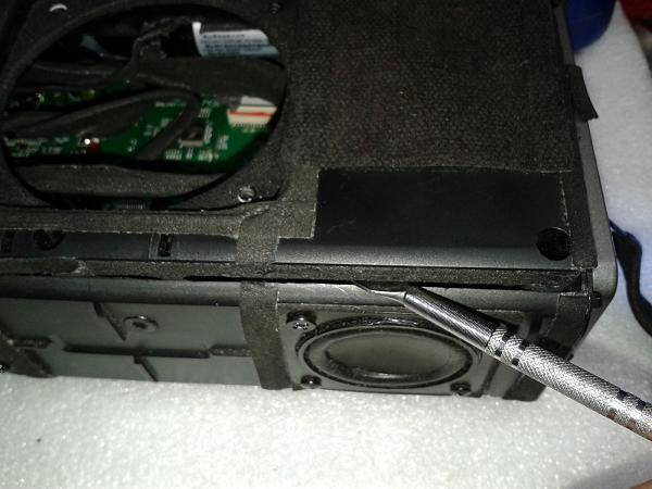

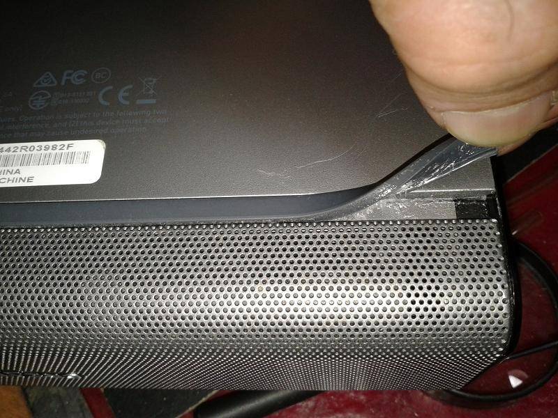

проблема с AUX In разъемом,до него добраться,нужно разобрать этот аппарат. Кто имел с ним дело-разборка,что и как отдирать в этом аппарате,чтобы добраться до платы -майна не испортив конструкцию.

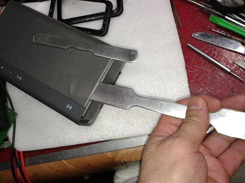

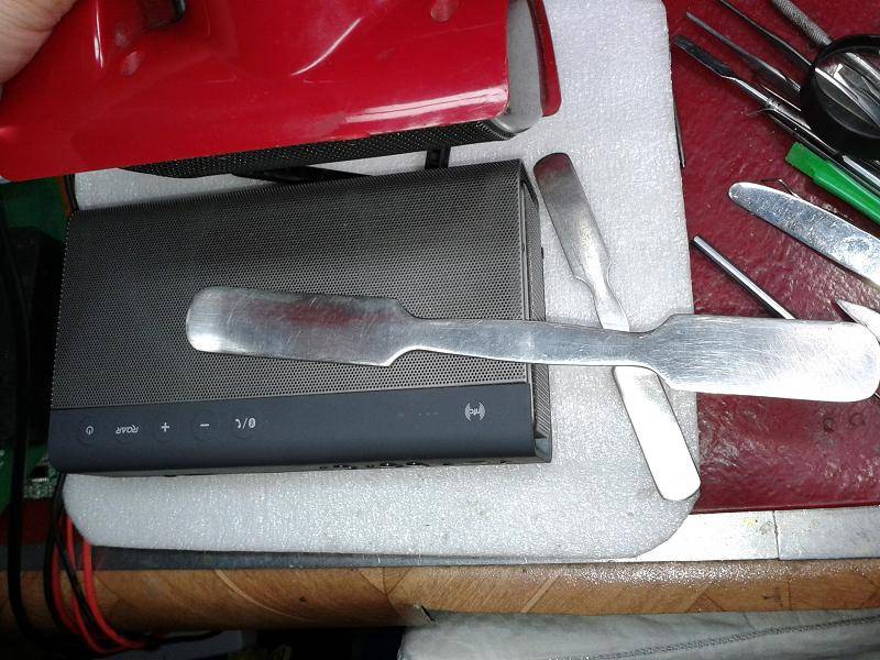

шпателями,плоскими ножами-лопатками пробовал - чувствую,что то начнет ломаться. Резиновое покрытие с кнопками сверьху-приклеено,возможно отодрать,но при отдирании начинает деформироваться резина-растягивается,назад возможно приклеить по оригинальному (товарный вид) проблемно будет.
Сеточная крышка не поддается-начинает деформироваться при усилии -тяну руками ее в сторону гориз,возможно есть гдето места куда вставить шпатель и опр. усилием отодвинуть крышку эту . Боковые прямоуг. вставки темные-металлические толстые-задвинуты -приклеены вглубь короба,решетки боковые тянуть может? Можно насилу драть,но товарный вид боюсь испорчу случайно,-не хочется.

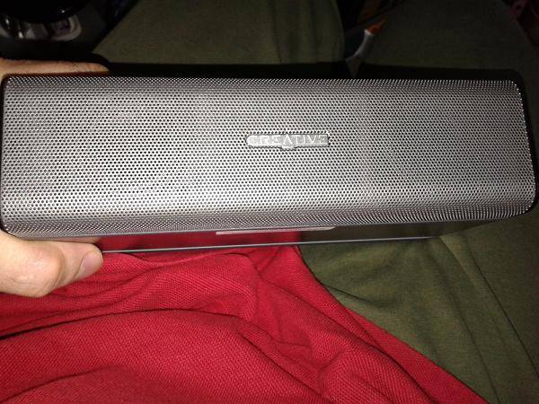

сеточные крышки не тонкие,как китайские а прочные очень и из качеств. металла.

VVF, шпатель один согнул отдвигая,думаю они приклеены почемуто -видно слой клея в щель. Может феном греть боковушки?

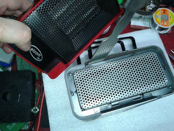

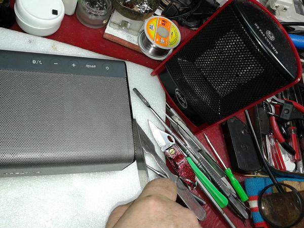

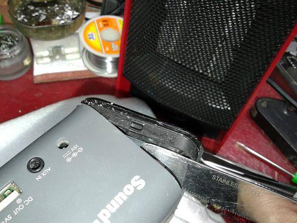

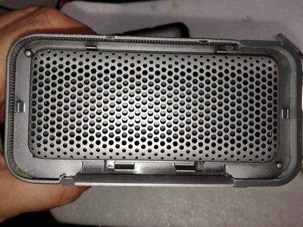

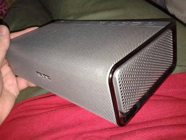

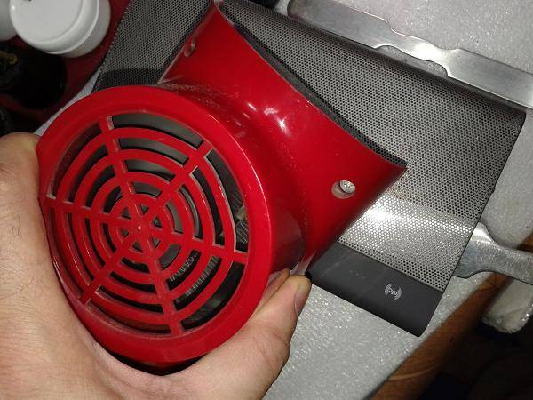

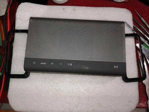

одну металлик/черную (по бокам которые) прямоугольную вставку (в ней решетки боковые) отодралъ, над нижним подогревом (воздух) подержал минуты 2.
Вторую отдирать буду.
Добавлено 21-11-2015 06:26
приклееные и +защеклки там у вставок этих
durango
Гость 95.142.*.*
21-11-2015 11:40

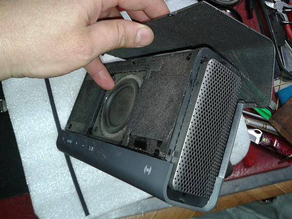

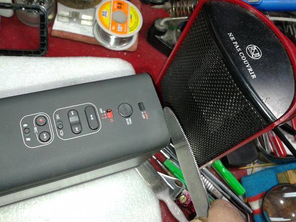

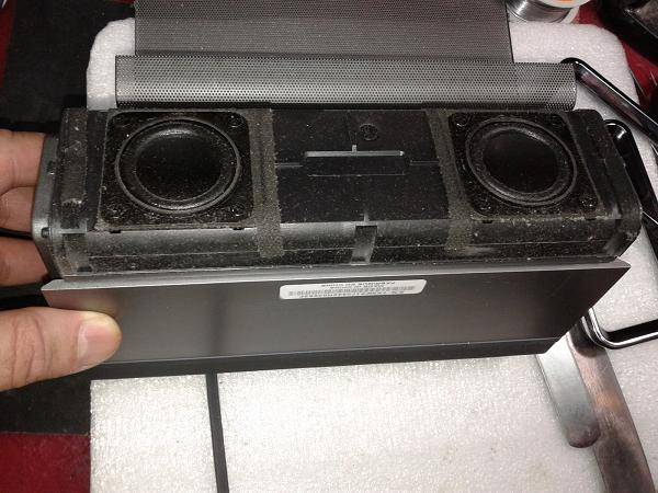

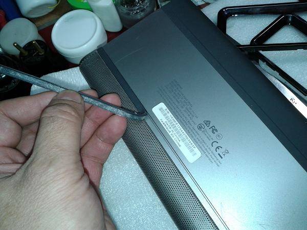

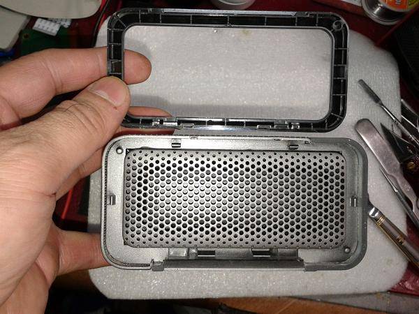

отдираются неточенной стороной лезвия ножа, втискиваю в щель и после двухминутного обдува сбоку подогревом (раздвигая) отодрал боковые рамки обрамляющие сетки боковые.

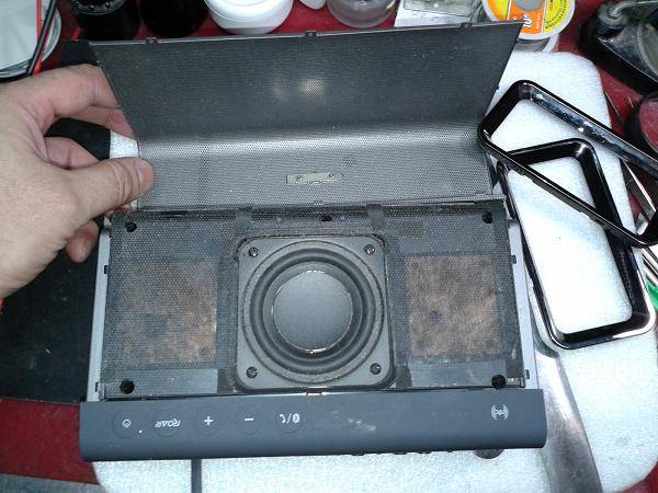

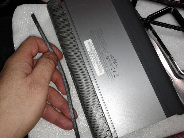

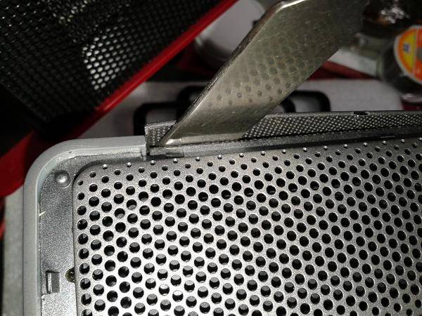

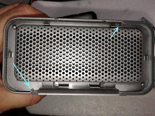

там ничо нет,зато видно как сеточная панель основная защитная закреплена,- в конце уголком защелькнута по длине (сверьху и снизу) в прорезь в корпусе.
(потому не выдиралась-прямо ее на себя таща ранее.
VVF, рамки приклеены эти были,без предв. обдува и в процессе-дул горячим воздухом,они бы с потерями отодрались вероятно (или защекльки сломались или чо..)
красненький с права от креатива (с черной сеткой) - микро подогревчик воздушный.
сетки/боковущки оказытся приклеены чем-то черным.. поетому тоже ихъ не мог вначале отодрать..
креатив в этом аппаратике вовсю использует клейкие вещества-для уверенной сцепки между собой всего,навеное-от удара об землю девайса,еслы епнется,то должен в таком случае (схватка доп. защет клейких делов) выдержать конструктивно удар аппарат и не разлететься на части.
сетка основная тоже на клею + зацеплена кромкой г-образно по концам. Без прогрева не отдирается,прогреваю-тихо отдирается,но медленно. Еслы резко шпателем отдирать ее- начинает прогибаться и деформироваться (чуйствую)

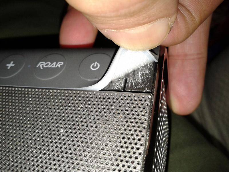

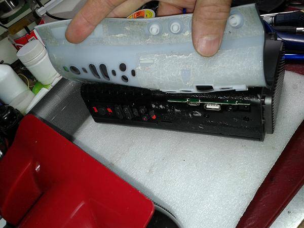

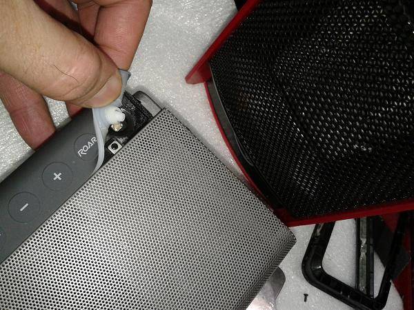

вообщем чую что сетка не отдирается шпателями- решил прогреть верх и поднял резину,и хорошо,что поднял-под ней три винтика держащие доп. эту сетку (а я думал,что в основном клей держит сетку тамъ..)

мои шпательки -..

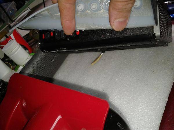

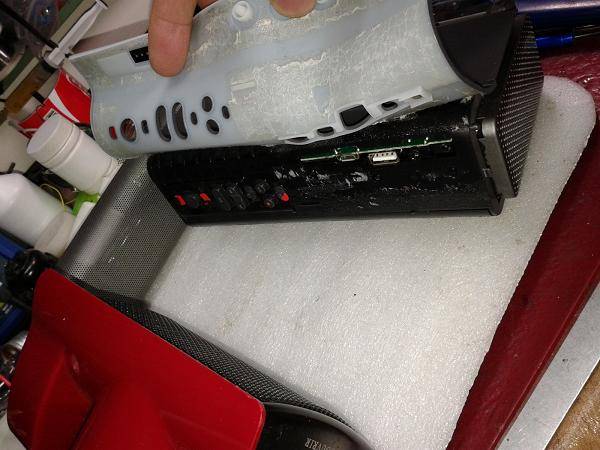

тпер отдираю снизу (на дне) тонкую резинку длинную,и потом взявшись за кромку решетки сверьху (где дырки под винтики) разворачиваю эту сетку по часовой стрелке - и она отходит от корпуса. (по другому дергая ее ,чото мраки-не отходит она легко так от корпуса)
Добавлено 21-11-2015 13:32
мдя.. мраки разборки пока далеко не кончены..

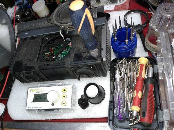

обсмотрев то,до чего добрались,вижу (на предпосл. фотке) в дырках пяти (черные) -в глубине винты,с какимито хитровыебанными канавками,нуно искать тперъ чо из атверток подойдеть к ним. Причом сабвуфер и меньше динамики-прикручены нормальными винтами (под крестовую атвьертку).
Да и чую,что резину всю эту придется навеное отдирать.. недовольство, огорчение

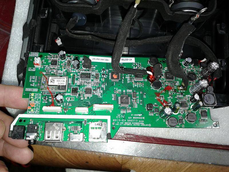

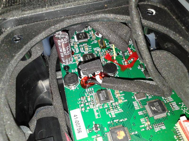

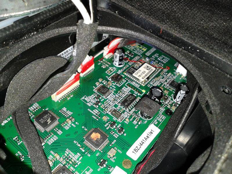

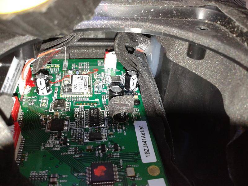

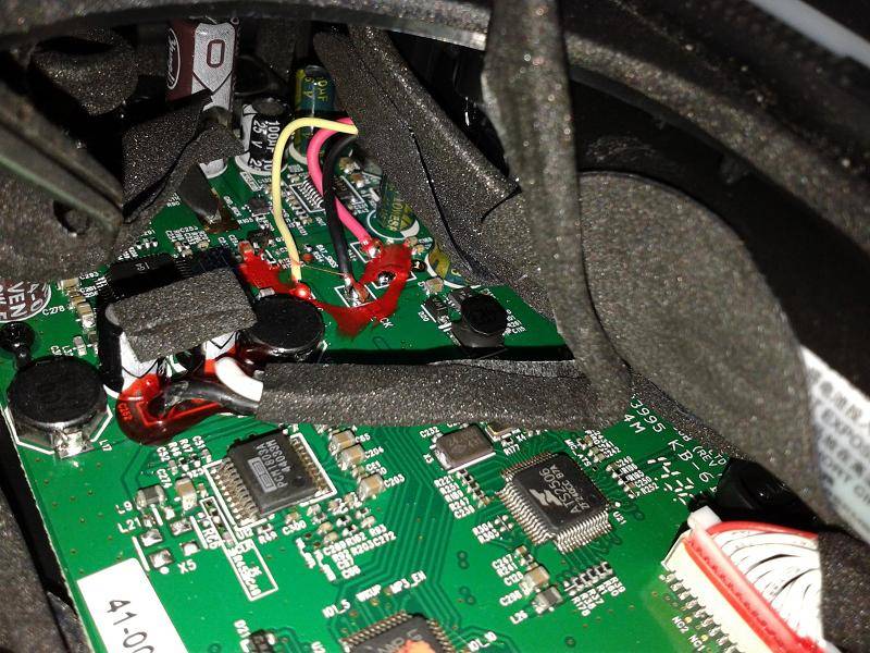

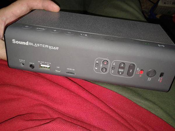

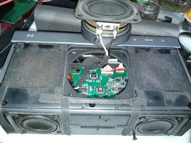

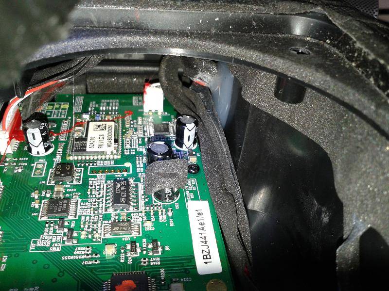

сегодня больше с ним не получилось возится,была другая работа,добавлю на ночь фотки внутреннего (главного отсека внутри аппарата с майном-двухстороння печать там-сфотал верхнюю часть под разными углами) .За этим отсеком через перегородку вроде второй отсек с коммутацией,но к нему чтобы добраться-нужно с наружней противоположной стороны отдирать резину -возможно так туда попадешь,из главного отсека нет доступа к разъемам на обратной стороне. Еще вроде с той стороны сверьху отсек с литиевым акк. и зарядной частью-он же повербанк на 6000 ма (для зарядки мобил и чего). К винтам (темные дырки) отвертку не подобрал пока,сорвать шлицы не хочу-если сорву то это будеть нехорошо.

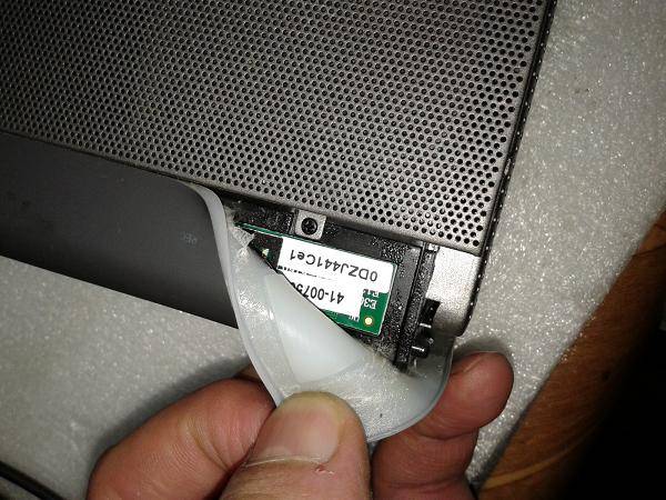

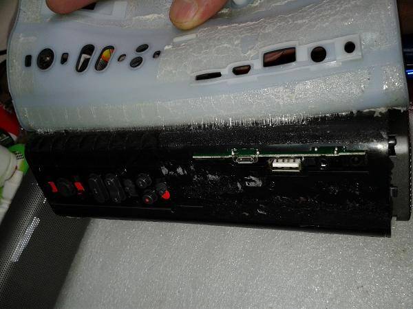

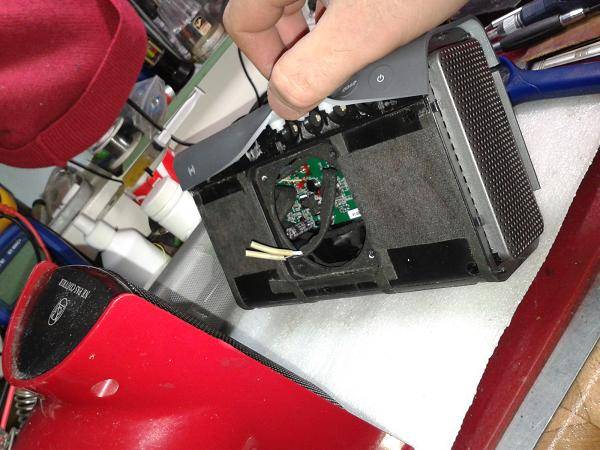

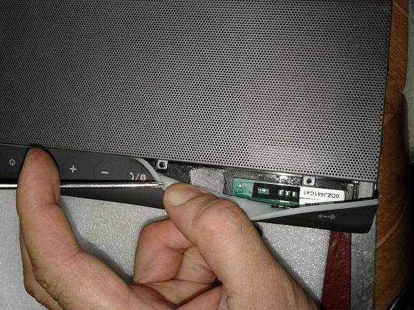

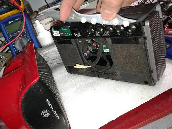

сегодня не спеша,в свободную минуту снова сел за этот балалайку. Под подогревчиком,неторопливо и сопя отодрал резиновое покрытие-шкуру задней части,отодралась нелегко эта панцырь бля..
как и предполагал,тперъ открыт доступ к разбору дальнейшему-модулям коммутацыи и регулировокъ ,может там за ними и зарядной блок с акку.
да,- думаю ещо -как выдрать основной майнъ..
с малыми потерями
но на этом точку ставить рано,чую там есть еще выкидоны креатищиков конструктивные.
..да-открутил те винты в дыркахъ..

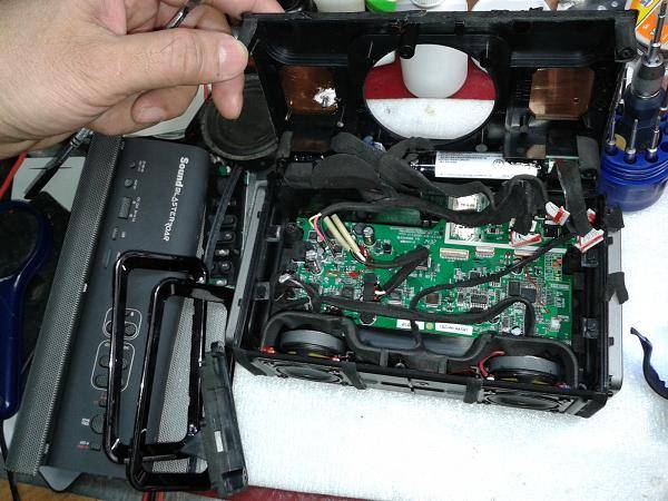

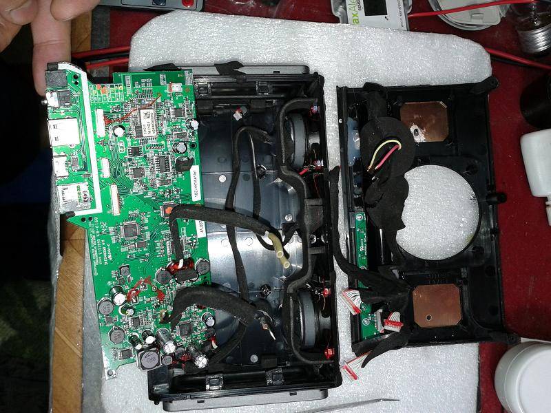

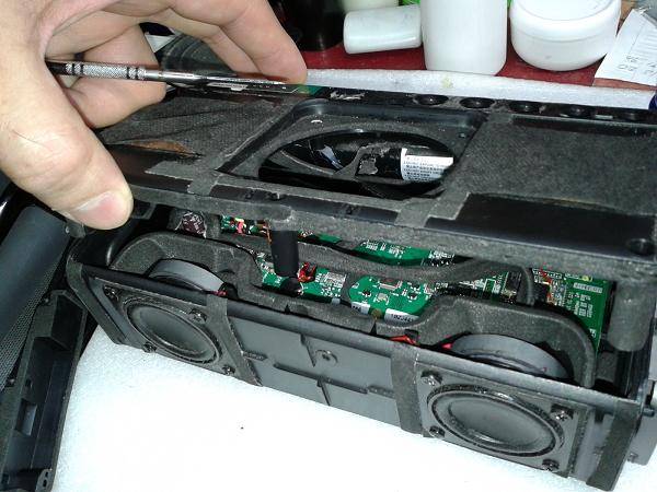

ночью раздербанил остальное..
Чтобы открыть шкатулку (короб с майном внутри),как писал выше-открутил все винтики в дырках (они держат верьх короба),затем надрезал ленты липкие (уплотнительно-антивибрационные),шпателем всунув в щель разделительную верха с низом-разблокировал и поднимаю вверьх верхнюю половину.
Затем снял слева фетровую накладку-под ней винт-земля/экран с спуск-оплеткой в усадке (винт открутил).

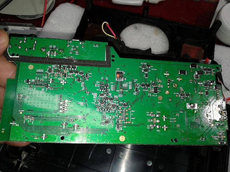

Потом вообщем ,где резину сзади снял (задняя сторона с кнопками),там открутил все винтики (белые винтики) держат модуль переключателей и регулировок,черные три винта держат снаружи-внутреннюю заглущку,закрывающую модуль коммутацыи и разъемов (если их не открутить,то майн не вытащишь вверх к себе). Модуль настроек с регул.-отсоеденить вначале изнутри шлейф с колодкой. Чтобы снять майн,откручиваем все черные винты,снимаем заглушку пластиковую разъемов коммутацыи,отсоеденяем колодки (они промазаны красной липучкой),вытаскиваем майн под углом (прямо вверьх не вытаскиваеться).
флешь MX29LV320EBXEI-70G MACRONIX
