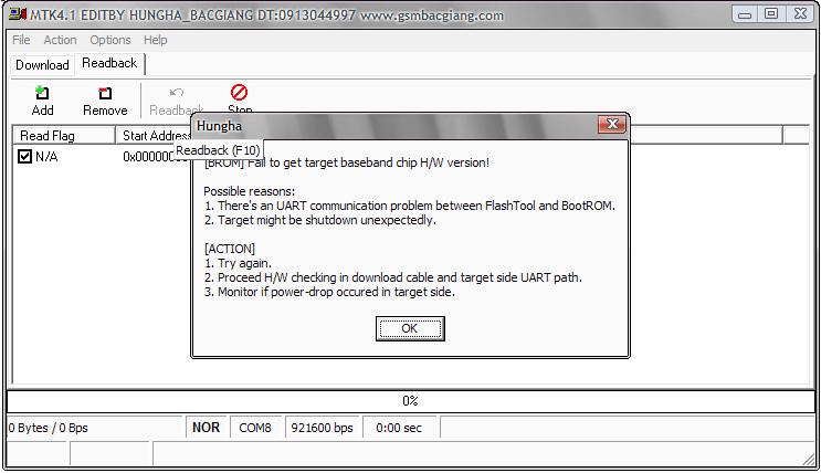

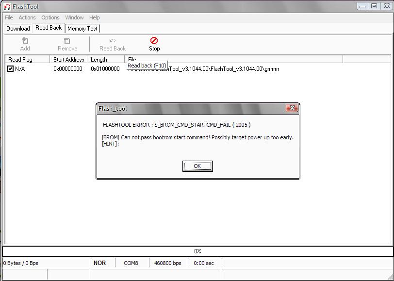

а какую версию то??
разные ошибки выдаёт......
может другой прогой можно?

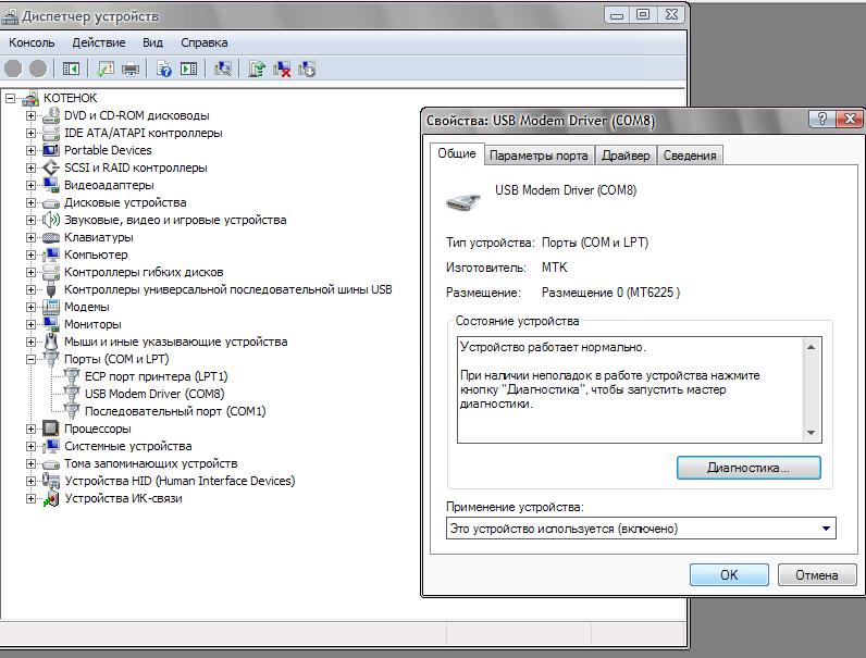

и вопрос обезательно ли прошивочный кабель делать,если при выборе ComPort(при подключении кабеля USB ) ,система его определяет как com8

igor340439
Сообщения: 96
16-01-2011 16:47
вот официальная последняя версия флештула, которая поддерживает 6235 проц http://monitor.net.ru/forum/flashtoolv_30936-download-31111.html
если не получится то попробуй спайдерменом
http://monitor.net.ru/forum/spiderman-27-download-31112.html
romin1952
Сообщения: 8
16-01-2011 17:13
попробую...так у меня 6225
так нужен ли мне кабель прошивочный?

romin1952
Сообщения: 8
16-01-2011 19:22
тем , который при подключении к телу дает три варианта
1. mass storage
2. web camera
3. com port

igor340439
Сообщения: 96
17-01-2011 20:14
нет, нужен специальный кабель, который подключается к компорту компьютера, либо на эмуляторе компорта,а к телефону подключается к пинам Тх и Rx.Ну либо специальный бокс для китайских телефонов
