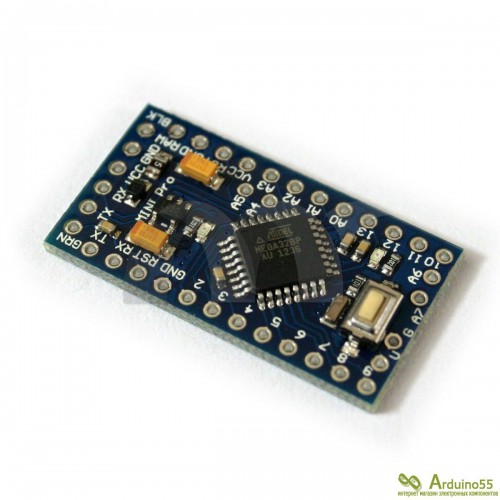

Я в этом совсем нуб. По этому здесь.
По причине оторванного провода пришлось расковырять дата-кабель от сименса 5Х , при жизни он назывался DCA-510.
Вот такое. Внутри был обнаружен камень CP2101, конвертор USB-UART (по данным гугля).
Судя по обозначениям, пины имеют ту же маркировку, что и на com-порте. Это то же самое, что и com-порт? Гугль сам запутался, и в конец меня запутал.
Для прямого внутрисхемного программирования Atmega328 можно использовать или лучше пользоваться com-портом (реальным)
И попутный вопрос. Прошивку от меги 168 запихать в 328 слишком сложно?
Это
http://forum.cxem.net/?showtopic=76889
в вот это
http://ru.aliexpress.com/w/wholesale-arduino-pro-mini.html
Решил у китайцев штуки три на опыты заказать.

Покупай программатор AVRISP mkII, скорость максимальная цена умеренная если клонированный.

Запихать легко, но без адаптации врятле она будет работать.
Добавлено 01-09-2015 20:46
Контроллеры ATmega изначально прошиваются через порт ISP, подключение к COM порту компьютера возможно только через специальный адаптер, такое подключение даёт ограниченные возможности.

Купить программатор для СМД камня, это конечно сильно, даже если с мегаскоростью. И дело даже не в скорости программера.
Как можно к своей машине прикрутить то, что ты в подробностях не понимаешь? шок
Вот, читаю схему. Вижу порт ISP, а с другой стороны RS232 RX/TX.
В стиральных машинках видел, там кабель из одной перемычки и пяти резисторов. Это для ISP.

Для начала нужно определится с кругом задач и програмным обеспечением.
Добавлено 01-09-2015 22:06
Далеко не все ПО поддерживает работу через COM порт. В тоже время многие ардуино имеют встроенный программатор работающий через USB порт.

Просто камень на плате, пины и кнопка...
Может заказать у китов 168? только он тоже будет в смд корпусе.

Невский, через СР2101 может и получится мегу шить, но медленно-медленно, а скорее всего нет.
Цепляйся к железному порту, если нет желания обзаводиться программатором.

Ну, если ТС купит три ардуины про мини, то можно считать, что программатор у него уже есть.
Вот ссылка: http://geektimes.ru/post/257322/ (Использование Arduino UNO в качестве программатора)

Вопрос в том и есть, с помощью UART на CP2101 можно работать по обоим протоколам?

COM порт даёт возможность дрыгать ногами как задумал программист, соответственно прошивка контроллеров происходит с помощью программы которая эмулирует порт с протоколом ISP. В этом протоколе нет сигналов Rx Tx. Тоже самое и с CP2101 происходит, только в два этапа, сначала USB конвертируется в UART, а затем UART в ISP, из за двойной конверсии как правило скорость работы не большая.
Добавлено 03-09-2015 20:19
Работа с прошивкой и настройками FUSE происходить через один и тот же порт ISP, только подаются разные команды.
Добавлено 03-09-2015 20:27
COM порт имеет аппаратную поддержку протокола RS232, все другие виды протоколов отличающиеся логикой работы могут только эмулироваться програмным способом. Кроме порта COM возможно использовать порт LPT для эмуляции протокола ISP. Есть программатор UNIPROF хорошо работающий через LPT порт.

FUSE записываются и читаются отдельными командами вне зависимости от прошивки. Так же можно читать и писать во встроенную EPROM. Для ISP протокола не достаточно двух линий связи, к тому же не обязательно применять именно линии Rx/Tx. Программист сам решает какие линии связи для каких целей использовать. Главное что бы была возможность непосредственного управления линиями.
Добавлено 03-09-2015 22:57
При изменении FUSE необходимо быть осторожным и понимать последствия их изменений. В случае ошибки контроллер может войти в состояние стопора из которого его можно вывести применяя только крутые программаторы параллельного типа или спец методики.

Может я ошибаюсь, но по моему ТХ СОМ порта нельзя дёргать произвольно, а RX читать как бит. Поэтому когда требуется обойти стандартную логику СОМ порта начинают использовать линии аппаратного квитирования в нестандартных целях, так как ими можно манипулировать как угодно.

Задержки из-за того, что программе невозможно после того как выведен бит на одну ножку, тотчас считать состояние другой ножки.
УСБ, оно работает пачками: пачку передало, неважна ее длительность - хоть один полезный байт, пачку приняло, и задержки между пачками немалые, лень уточнять.

Заказал две таких
по 108 руб у китайцев.
