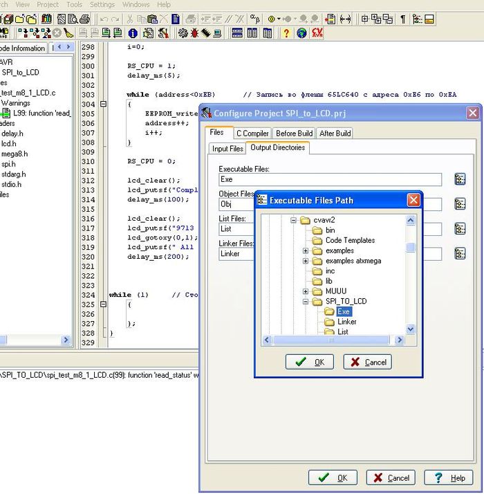

Нашлось немного времени для освоения программирования МК. Проблема в том, что CodeVisionAVR не генерит .hex-файл. Может кто-нибудь подсказать в чем дело?

Уже все генерит... гы-гы Нужно просто правильно настроить пути.

axl писал:
сижу и не могу понять в таком случае куда генерит.
проект был создан на другом компе, все файлы при компиляции в одной папке создались.
сейчас на другом компе меня сишный исходник, генерятся все файлы проекта кроме hex
поиск по компу на предмет хекфайла не дал успехов.
о каких путях идет речь?

Думаю об этих:
  cv_path.JPG  96,38 КБ  Скачано: 844 раз(а)

AlexM, спасибо, у меня версия 1.25, нет такой вкладки на аплете конфигурировать проект.
есть только это, см. картинку
и вообще, какие то непонятки творятся и с VMLAB.
меняю пару литер в переменных, напрмиер, букву U на Q, вывод на дисплей.
и уже после компиляции в CVAR проект на ошибку уходит. использую asm файл.
чего то с CVAR

Нажмите "Shift +F9" т.е. make, а не "Compile". По поводу VMLAB не пользуюсь.

У меня была такая же проблема с файлами HEX
Но решение оказалось очень простым.
Там есть три значка для компиляции. И я почему-то всё время нажимал первый. А необходимо было нажимать третий значок/
