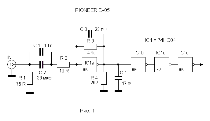

Есть вот потребность в преобразователе coax-opto (цифровой выход коаксиальный, а у ресивера только оптика) типа как на http://www.bigtv.ru/INAKUSTIK_Starlight_Converter_Coax-%3EOpto.html Посмотрев на картинку, питание там не обнаруживается. Вопрос - как это ? Что там может быть "унутри" (кроме неонки)...И жаба душит и в продаже их нет.

AlexM
Сообщения: 883
26-12-2008 18:53
Внутри там м.с. быстрой логики что нить типа 74HC04 которая формирует импульсы ТТЛ дальше модуль передатчика что нить типа этого http://www.toshiba.com/taec/components/Datasheet/TOTX176.pdf

AlexM
Сообщения: 883
27-12-2008 11:56
suici, вот подвернулся один из вариантов схемы
Плюс передатчик
Можно взять этот вариант , только переделать вход как на первом рисунке , чтоб не возиться с трансформатором.
Взято отсюда:
http://allrussian.info/thread.php?threadid=37334
http://www.taligentx.com/projects/opticalconverter/

AlexM
Сообщения: 883
27-12-2008 16:00
suici писал:
Я грешным делом думал, что там все сложнее..
Это и есть сложнее , улыбка .
Экстремалы делают так.
http://www.minidisc.org/cdrom_opticalout.htm
Very cheap optical S/PDIF output
With TOSLINK modules available for as low as $10 it hardly seems worth it to bother with the trouble of making your own TOSLINK module due to the fact that the ones from Sharp have a built-in connector and are much easier to interface. But if you really want to make your own optical output interface, you can do it because S/PDIF optical (Toslink) transmitter is just basically a red LED coupled to the optical fiber. So to build a very basic output circuit you only need a red LED and a resistor, both available from any place where electronic components are sold.
The idea of the circuit is that the digital data is fed through a series current limiting resistor to the LED (typically LEDs only require 5-30mA). A digital 0 is 0V and the LED is off. A digital 1 is +5V and the LED is on. That's it!

suici

AlexM писал:
suici писал:
Т.е получается, что если тупо выдрать из старого DVD тослинковский раз'ем, "подсветить" светодиод и этого будет достаточно ? В принципе, можно ведь тогда и без внешнего питания обойтись (?) Но кабель уже будет хоть как-то держаться. Или там на передатчик всегда какое-то опорное нужно ? После праздников займусь практикой улыбка
AlexM
Сообщения: 883
28-12-2008 15:34
Всё зависит от того, что требуется получить. Если необходим универсальный внешний девайс подключаемый к гнезду S/PDIF, а на выходе имеющий TOSLINK придётся собрать одну из схем на 74HC04.
А если есть желание переделать устройство имеющее выход S/PDIF и не пугает необходимость внедрение в устройство, то можно поискать внутри девайса цифровой выход сигнала с уровнем ТТЛ и попытаться обойтись только LED диодом или модулем передатчика TOSLINK (это конечно лучше поскольку имеет разъём под стандартный оптический патч кабель).
Подключить LED диод непосредственно к выходу S/PDIF не получиться, в смысле работать не будет, там уровень сигнала всего +/- 0.5В пик то пик.
suici
Сообщения: 37
28-12-2008 23:43
AlexM писал:
Лучше, конечно, внешний. А совсем хорошо - без внешнего питания улыбка /губу раскатал/
А как тогда он на приведенной выше схеме светится ? Там где тупо к выходу S/PDIF. Если он как-то по такой схеме работает, то при его замене на тослинковский передатчик с подачей опорного напряжения хуже-то точно не будет. А может даже можно будет обойтись и без опорного, не знаю. Пока курю спеки, область-то мне совершенно незнакомая...
AlexM
Сообщения: 883
29-12-2008 00:20
suici писал:
А как тогда он на приведенной выше схеме светится ? ...
Там использовали TTL выход CDROMa а не стандартный S/PDIF.
suici
Сообщения: 37
29-12-2008 00:44
[quote="AlexM"]
suici писал:
Как раз сейчас до этого момента докурил ;-) Он оказывается и называется-то HDR-2..Еще раз, огромное спасибо - массу занятных вещей узнал.
