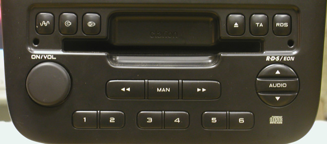

Принесли с проблеммой - плохой звук.При включении звук хриплый,рывками ,при увеличения звука до максимума звук появляется нормальный,после завода двигателя авто звук начинает хрипеть,писчать ...
Заманил УЗЧ (TDA7385) на угад ,но хотелось проверить звук на рабочем столе.При подключении магнитолы без авто подсветка загорается звука нет ,диск загружает ,но крутить не хочет.
Можно включить ее без авто ??? EEPROM 93с46.
Прошу помощи

Можно включить без авто, но без дисплея включить никак нельзя. Нет Пока магнитола не увидит дисплей, будет хладный труп.

Спасибо Олег !!! Будем надеяться ,что замена УЧЗ поможет.

Замена УЗЧ решила проблему.Клиент доволен.
