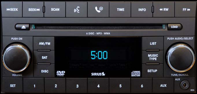

Всем привет!
Аппарат CHRYSLER REQ Sirius.
Part # 05064113AJ
Очень хоцца отвязать сей аппарат от CAN. ( не включается )
И мне хотелось подобный отвязать. Только для того чтоб его отвязать , для начала нужно иметь скан данных общения с авто , потом много думать и лепить эмулятор.
Но если подумать здраво , то кроме крайслера никуда его не поставиш этот апарат нормально , то зачем гемором заниматся тогда ?

Bolt писал:
А твой аппарат неотвязанный время на дисплей выводит или это фото чужого аппарата ?
Мне сегодня дали для экспериментов подобный аппарат но мой при подаче питания
только перебирает диски в чейнджере , потом паркует головку и уходит в ступор .
На время проверки подаётся питание на нити накала индикатора , потом и оно пропадает .
Просто аппарат уже побывал у других мастеров и насколько он работоспособен я не знаю .

wenderer писал:
Bolt писал:
Симптомы точно такие же. Табло пустое.
Мой аппарат не на моте, а, как мне помнится, на NEC.
EEPROM 24c16.
Поиграл с памятью. Толка никакого.
Вот дампы. Один оригинальный, второй записал аппарат после обнуления памяти.

jurij+ писал:
Гога,привет!!! Новым ником обзавёлся,шифруешся да? гы-гы
Такого же американца мне предлагали попытать пару месяцев назад. Я сразу отказался. Возможно это один и тот же аппарат? Родного авто к нему небыло вобще. недовольство, огорчение
Привет, Юра!
Аппарат из машины, клиент поставил другой с европейским FM.
Кстати, он заработал в машине.
А этот мне кинул.
Вот хочу себе в машину поставить.
Сей дивайс получает по CAN команду при включении зажигания ( 1 положения) и тогда его можно включить.
Существуют эмуляторы этой функции. При желании его можно изготовить самому, чем я и собирался заняться.
Но, тут сорока на хвосте принесла любопытную новость:
Оказывается существует УСКОРЕННЫЙ метод отвязки от CAN - аппаратный!
Типа, поставить перемычку, отпаять пару резиков и т.д.
Вот, что мне удалось найти здесь
На данный момент у меня были подключены и успешно работали в моей машине RER и REN low-speed CAN.
Сами магнитолы отличаются между собой наличием в RER версии навигаци и встроенной системы
BlueTooth (для работы требуется подключение внешнего микрофона).
Логика работы магнитол несколько отличается. Для того, чтобы включилась и работала магнитола RER
необходимо и достаточно оказалось подачи трёх команд CAN:
000 (Power Mode) 6 63 00 00 00 00 00 (10 раз в секунду,
сообщение о положении рычага передач в положении паркинг)
002 (Spd/Tach) 8 FF FF FF FF FF FF FF FF (10 раз в секунду,
сообщение о том что скорость нулевая)
43F 8 FD 00 BF FF FF FF FF FF (1 раз в секунду,
смысл этого сообщения мне не понятен, но без него магнитола с определённой переодичностью отключалась)
При прекращении передачи этих сообщений магнитола уходит в спящий режим (отключается).
Отличие магнитолы REN в том, что она включается при
однократном сообщении 000 (Power Mode) 6 63 00 00 00 00 00 и
выключается при получении сообщения 000 (Power Mode) 6 00 00 00 00 00 00
Постоянная передача сообщений по шине CAN для работы магнитолы не требуется.
Все эти магнитолы могут работать либо с быстрой шиной CAN – 125kbit/c либо с медленной – 83.3 kbit/s.
