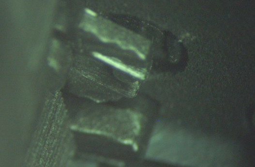

Подскажите как лучше добраться до системы зеркал?Можно-ли в этом фотике снимать матрицу?Снял основную плату и упёрся в матрицу.И не могу добраться до кондёра вспышки,что бы разрядить.

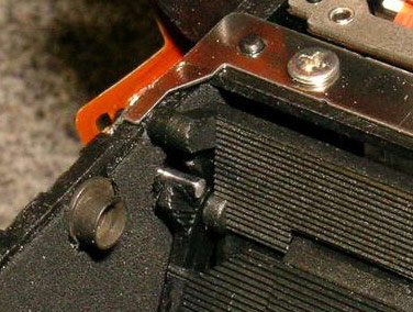

andjei, конкретно с этой моделью не сталкивался, но думаю устройство привода зеркал одинаково во всей серии EOS? Матрицу снимать не надо. Вынь объектив, подними зеркало и ты увидишь справа сломан пластмассовый штырь. В прилагаемой картинке видно как это должно выглядеть. До кондёра добраться придётся т. к. чтобы установить новую деталь его надо снять. Сломаную деталь нетрудно изготовить самому. По форме она напоминает короткий гвоздь с широкой шляпкой. Из металла оно будет надёжнее.

Спасибо!Так оно и есть.Буду колдовать,кстати EOS 300D один в один.Спасибо и Frolv за закачку мануала,без него было-бы тяжело.
- скорее гриб. Диаметр "ножки" - 1,2 мм, длина от шляпки - 3,5 мм, диаметр "шляпки" более 5 мм, высота шляпки до 2 мм
