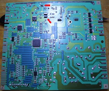

Помогите опознать элемент в модуле управ СМА Candy hol1040R
Ilsh@tik
Сообщения: 8
06-02-2015 16:20

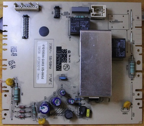

Помогите опознать smd элемент в модуле управления Candy Holyday 1040R - SM 7CA похож на диод, фото прилагаю. облазил сайты результата нет. В магазине торгующем радиоэлектроникой с большим ассортиментом не нашли такой, продавец сказал что это супрессор, в качестве альтернативы дал двунаправленный супрессор P6KE6,8CA, но я что то сомневаюсь.. Если кто обладает и поделится информацией об оригинале либо об аналогах буду благодарен!! А если у кого есть схема Вам цены не будет просто!!! улыбка одобряю

да фиг с этим P6KE6. и это не он вовсе, похоже на вып. диод линии питания. прогар предохранителя для АC\DC в корпусе DIP-7 говорит о пробое последнего
меняй LNK-акашку и будет песня.

LNK-акашка в корпусе DIP-7 лежит и ждет своей впайки и песни!! Но вот та самая деталь покоя не дает, спать не могу!! Ну и кроме того надо впаять хоть что то похожее на похоже вып. диод. голливудская улыбка

так в сети куча схем. http://u.dianyuan.com/bbs/u/76/3144011238814901.jpg выбирай любую

Точно!! Спасибо за помощь всем кто направил на правильный путь!!!!! Посмотрел датащит микросхемы и пару тем, и дошло наконец!! Завершаю тему!

Заработал модуль!!!!
