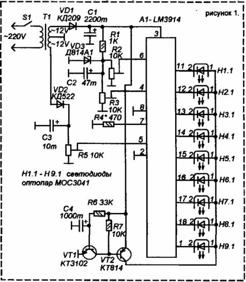

KENT
Сообщения: 1384
26-01-2016 21:58
Нашел интересную подборку схем на LM3914
http://yandex.ru/clck/jsredir?from=yandex.ru%3Bsearch/%3Bweb%3B%3B&a ...
C помощью этой микросхемы можно вместо DC FANMOTOR в кондиционере установить AC FANMOTOR c несколькими скоростями.
Вместо светодиода подойдет реле герконовое - катушка 10мА:
EDR101A0500, Реле герконовое 5V / 1A,100V
http://www.chipdip.ru/product/edr101a0500/
uam
Сообщения: 1619
27-01-2016 14:39
KENT, яндекс ругается на ссылку. Эта?
http://forum.cxem.net/index.php?app=core&attach_id=143085&modu ...
А где там про
KENT писал:
DC FANMOTOR
KENT
Сообщения: 1384
28-01-2016 22:26
uam писал:
А где там про
KENT писал:
DC FANMOTOR
Да, эта ссылка.
DC FANMOTOR внешнего блока кондиционера имеет микросхему и обвязку, которые часто выходят из строя. Найти такой движок в сборе или отдельно микросхему - проблема.
Штатная расключка DC FANMOTOR:
Управляющее напряжение: DC +1...+5V
Питание логики: DC+15V
Питание cиловое: DC+300V
Обратная связь: меандр 1...10 мс.
Поэтому появляется желание воткнуть что-нибудь аналогичное по мощности и оборотам.
В летнюю жару тема весьма актуальна.
Необходима иммитация импульсов обратной связи с помощью управляемого генератора прямогугольников.
