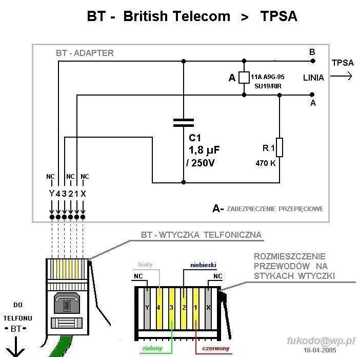

Радиотелефон BT Diverse 2010.
Линию берет.
При поднятии трубки гудок слышен.
А вот когда на него звонят, то вызывного
звонка нет.
Если нажать кнопку поднятиия трудки,
то разговаривать можно.
Поиск трубки работает.
Вызывной сигнал установлен на max (6).
То есть получается, что вызывной сигнал
включен.
А может все-таки по-другому как-то нужно включить ?

Там кондер дополнительный на звонковые цепи стоит?

error conetcting linea ring!!!
must capaticor 1uF-1,8uF !!!!!!
cmotri schema

Резистор и разрядник необязательны.

Огромное спасибо.
Буду пробовать
anatal
Сообщения: 478
28-12-2006 18:21
ОГРОМНОЕ СПАСИБО !
ЗАЗВОНИЛ !

Не обязательно 1,8мк.Ставлю от 0,47 до 1мк.
