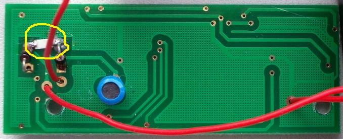

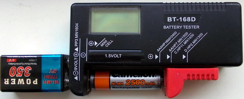

Обращаюсь к людям имеющих такой измеритель.
На фото обратной стороны платы имеется белая деталь уж больно похожая на предохранитель. Не рискую перемкнуть, есть риск убийства "капельки". Просьба прозвонить у кого есть этот девайс.
У меня перестал измерять 9 вольтовые батареи, после того как решил померить АКБ который был перезаряжен, около 11 вольт.
При замере моргнул и дисплей не светиться. Но 1.5 вольтовые измеряет и показывает.

Схему включение срисуй. Пока деталь верх ногами - не узнать что оно такое подмигивание

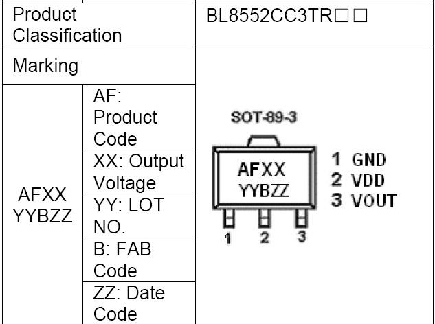

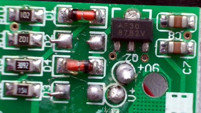

Отпаял, китайцы как всегда чудят, припаяли вверх пузом. Porter был прав. 400 кОм (4023). Буду дальше копать. Наверное придется выпаивать Q1 и Q2. В схеме можно и не заметит утечки.
Хотя до этого прозванивал. Q1 звонится нормально, Q2 больше похож по прозвонке на стабилизатор и приходит на него как раз с 9 вольт.
Маркировку AF30 не нашел, сразу искал. Ага уже помогли найти на Коте.

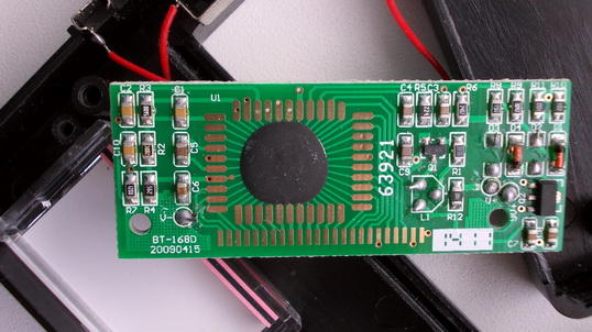

Вот как-то бегло нарисовал, есть ещё цепочка, видимо с выхода стабилизатора идёт на преобразователь. Завтра подпаяю гнездо с выключателем для "Кроны", буду замерять, что там выходит со стабилизатора. Приходит на него как положено, с падением на диоде. Придётся включать кратковременно, так как написано, что долго измерять нельзя.
Его в таком корпусе и не купишь нигде, придётся искать аналог. Какой то сверх экономный.

На выходе ничего нет. Дохлый AF30, буду искать что-то подходящее с низким собственным потреблением. Заменю отпишусь и помечу тему как решенную.

Выход AF30 пробовали отключать при измерении? Может клякса коротит. Не греется?

Вообще ничего не греется. Клякса вроде как нормальная, меряется как положено, в одну сторону, около 650 Ом, по этому питанию, да и работает она нормально в режиме измерения 1.5 вольт, и дисплей в это время всё показывает.
Наковырял с плат что-то похожее на этот стабилизатор (которые на земле с первой ногой), на досуге буду их тестить. В маркировке хрен разберёшься, да и просто проверить под напругой будет быстрее чем искать эти маркировки.

Кто может подскажет: нормальный аналог кляксы видимо рядом написан - 63291?

Да заказать не проблема, я просто ради интереса, думаю какой же аналог в нормальном корпусе у неё. Печатка же предполагает такой.

В моей кучке надёрганных стабилизаторов не оказалось на 3.0 вольта, впаял 3.3 вольта.
Работает нормально, показания тестера дублировал мультиметром. Показания совершено одинаковы.
Без резистора 400 кОм (который я обзывал "беленьким" на первом фото), тестер батарей показывал завышенное напряжение около вольта.
Когда впаял на место стал показывать один в один с мультиметром.
