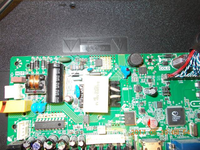

шасси TP.VST.59.PA671 проц.TSUMV59XE. Телевизор после молнии.Выгорел блок питания.Нужно опознать детали возле полевика или может есть схема

Шим 1-корпус,2-оптопара,3-пустая,4-вроде через кондер на корпус,5-через резистор (маркировка вроде 750)на базу транзистора(HA4), 6-на коллектор транзистора (HA4) через резистор(маркировка 200 или 220).На самой микросхеме маркировка 1P0.Помогите определить шим и транзистор.Транзистор стоит между Шим и полевиком

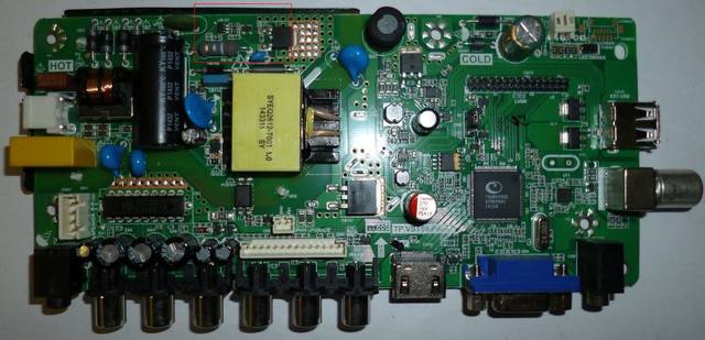

вот фото на всяк,хотя схема ж есть.http://piccy.info/view3/11348078/f0ba588ec3aeb248a1118558f9006525/

slav70,
резюк 1.2кОм кондюк 220pF
RB47 -82ом
HA4 транзюк (база-ємитер закорочено дорожкой) возможно что http://www.fsbrec.com/pdf/2SC1009A.pdf
данная не совсем то что надо,да и номиналов нет многих.
slav70

матрица другая у меня- HV236WHB-N00,но попробую.

Всем здрасте.Телик заработал.Микросхему поставил NCP1251,транзистор BC857(3F),резистор верхний вместо 20 Ом 2 по 10 Ом,под ним 75 Ом,Вместо 1,2кОм-1кОм,кондер 220pF, RB148 0.12 Ом+0.16 Ом.Также вышла из строя оптопара и стаб.431 в корпусе SOT-26(поставил обычный) .Всем за помощь спасибо
Добавлено 12-07-2017 13:35
Да ,полевик поставил K3673+радиатор
