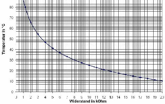

Там должен стоять NTC10K, сопротивление при комнатной температуре около 10 кОм.
График

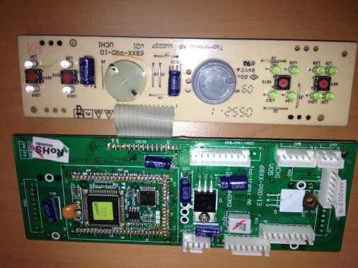

Дело точно не в термодатчике. Сопротивление самого термодатчика 10 Ком, сопротивление на контактах разьема в плате управления тоже 10 ком. При подключении разьема сопротивление падает до 5 Ком ( параллель), т.е цепь есть. Нагрев самого термодатчика зажигалкой ничего не дает, сопротивление на контактах 6-7 разьема CM7 изменяется,становится меньше 1 Ком. Блок управления такой

Ну и смотри дальше на плате , проверяй обвязку проца по этой линии ...

Стоит и напряжения померить на выводах NTC, может там ничего нету.
