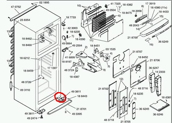

Мужики, помогите объяснить причину течи холодильника и что можно сделать с этим !!
Холодильник Bosch Intelligent Frost Free 44 !!
Постоянно возле дверцы подтекает вода... течёт не из камеры а откуда то непонятно откуда.. по ножке стекает.... и прилично !!!
Что это может быть???

Но вода постоянно течёт из показанного мной места... вся остальная площадь днища абсолютно сухая... можно даже судтьб о том что нигде не текла жидкость по обычному состоянию пыли под холодильником кроме места где текло (красный кружок)!!
Какое там вообще устройство отвода конденцата в этой боковой стенке?

nick s, Да в том то и дело что в боковой стенке никакого отвода нет. Кондесат отводится от испарителя в процессе цикла оттайки Вон нагреватель поз 6. Талая вода стекает в лоток и по трубке через заднюю стенку попадает на крышку на компрессоре. Ты кокгда за холодильник лазал над крышкой компрессора должен был сосок видеть.. А там где ты показал система отвода не проходит..Так что это что то непонятное судя по твоему описанию Никак ттам вода от конденсата появляться не может..

nick s, ну тогда последнее предположение-дефект теплоизоляции-где-то на внешней поверхности собирается конденсат.выдвигай холодильник и везде теплой ладошкой/сбоков,снизу особенно/потрогай внешние стенки-не прохладные ли?

nick s, Такая проблема бывает когда , в холодильники замерзло слив воды. он проходит по запененой части.Попробуй разморозить холодильник, оставь на сутки открытым, если не лень снеми обшивку морозилки тогда можно и быстрей.под испорителем внизи есть отверстие водичка по нему должна вылеватся в подон.

Рекомендация всем с подобными проблемами. Снимите фальш-панель на задней стенке морозильной камеры и проверьте не забит ли сток воды льдом. Уверен в 100% попадании

Помогла полная разморозка холодильника. улыбка

nick s, ну это ненадолго Нет , скоро опять потечет.
Частичный засор дренажа. При оттайке вода вся не успевает уйти, потом образуется глухая ледяная пробка. При следуещей оттайке вода найдет выход наружу, не обязательно в этом же месте.
Полная разморозка временное спасение, надо чистить дренаж.

Что бы решить проблему надолго, нужно убрать "пипку" из стока в морозильной камере. Она резко ограничивает проток. Теперь откуда течет. Течет из холдильной камеры. Лед потихоньку нарастает и забивает воздушный канал. холодильной камеры. Там тает и стекает на ножку. А воды в камере не видно потому, что внизу большой ящик, который никто не убирает.
