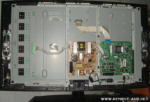

äóìàþ â ìîåì òåëåêå âåðõíèé ðàçüåì îòêëþ÷åí îïöèîííî ,ïîòîìó ÷òî â ìîåì òåëåêå òàêîãî ðàçüåìà è ìèêðóõè íåò,.è áåç íèõ ñòàðòóåò
ñ ðîäíîé ïëàòîé
âîò íà lcd ôîòî

JUDI71, èòàê, åùå ðàç - ó òåáÿ ÒÂ PDP? Ïîòîìó êàê íà ôîòî ó òåáÿ LCD.
Äîáàâëåíî 10.10.2011 19:08
JUDI71, âòîðîé ìàéí ïî ëþáîìó èç LCD.

Vitaly, ÿ ïðîñòî õîòåë ïîêàçàòü íà LCD êóäà èäåò âòîðîé ðàçüåì,à òàê ó ìåíÿ ýòîò ðàçüåì îòñóñòâóåò íà ÏËÀÇÌÅ
