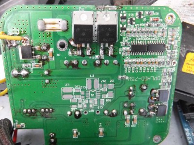

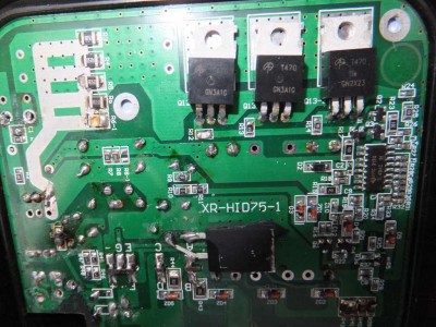

корпус Т470 надпись на одном BN1S2G на другом BN1S2N стоят в паре в первичной цепи трансформатора задающего генератора китайского блока розжига ксенона 100Вт, также в другом аналогичном блоке и в таком же включении в корпусе Т470 стоят GN3A1G и GN2X23, помогите пожалуйста определить что это за транзисторы и их параметры и по возможности подобрать аналоги. Даже хотя бы полевики это или биполярники

Aleksey1982, фото транзисторов с читаемой маркировкой можешь показать?
Aleksey1982

Ёперный театр!...
Ну и где здесь корпус
Aleksey1982 писал:
Т470
С типами корпусов вообще не знаком? Да и где ты видел, чтобы на элементе ещё и тип корпуса указывали?
Нет, уважаемый, то, что ты называешь корпусом, является частью истиной маркировки этого транзистора.
Если ты впервой столкнулся с маркировкой этого производителя, вот тебе тема - http://monitor.net.ru/forum/viewtopic.php?t=205076#1455386 - там популярно написано, как и где найти полное наименование и даташит на этот транзистор.

Спасибо огромное, нашел. Подскажите еще плиз какой можно подобрать аналог - 75V 100А N-Channel MOSFET

Aleksey1982 писал:
Примерно в таком ключе https://www.google.ru/search?ie=UTF-8&hl=ru&q=N-Channel%2075V% ...
или в таком - https://ec.irf.com/v6/en/US/adirect/ir?cmd=eneNavigation&N=0+42948 ...
