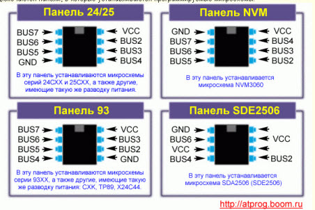

Гафур, В какую панель в Хамилионе вставлять P2100R?, там вроде как нет таковой

В хамелеоне есть просто когда выбираешь микруху в окне где написано информация сбоку есть и схема

Гафур, Я сегодня собрал прогер Хамелеон,всё нашёл,но почему то он не читает эту микруху,а другие пробовал типа 24С04,С08
читает,а когда в этот слот вставляешь P2100 прогер пишет что прочитано столько то байт,а в окне одни FF-ки.
Хотел бы поинтересоваться у учасников этой темы из за самой микрухи может быть такое?У кого были случаи что микруха была не рабочая?
Ведь аппарат пришёл ко мне с паяной P2100,следовательно до меня кто то ковырял.

Спасибо всем большое за помощь,проблему решил,оказывается допустил ошибку при монтаже,когда собирал железо под Хамелеон,
поставил один диод наоборот,снизу второй по схеме,пометил красным овалом.Код узнал кому будет интересно и нужно пишите в личку.
