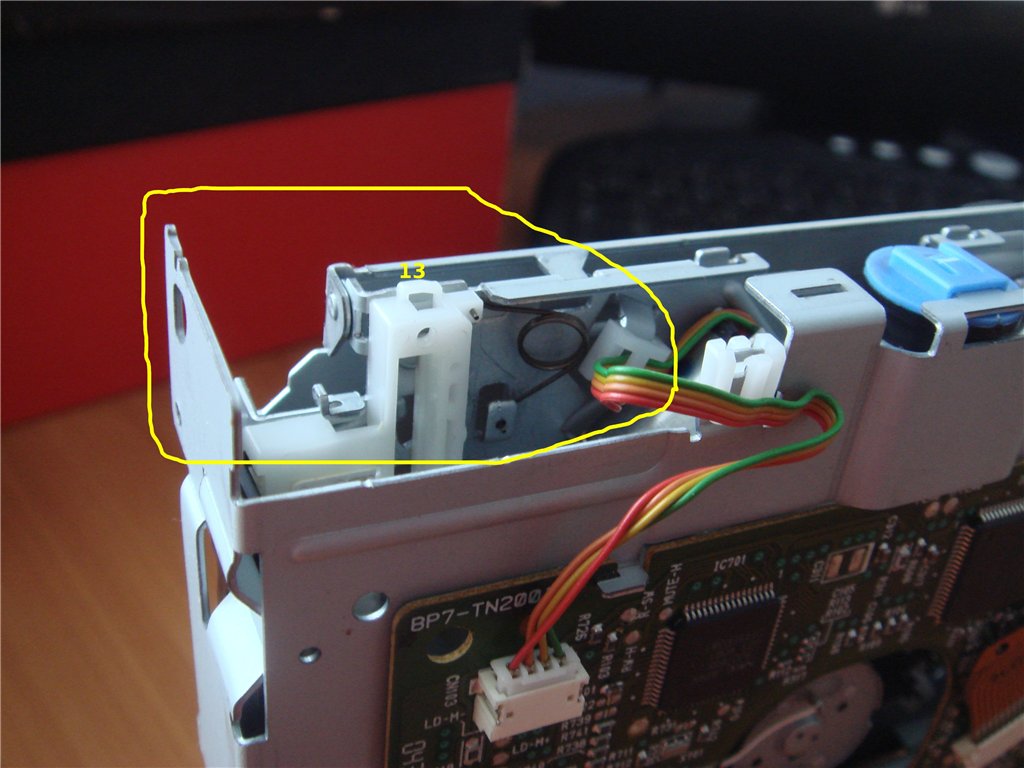

Доброго всем времени суток!
Рассматриваемый образец Blaupunkt CD30 MP3 без линейных выходов и каких либо модификаций.
Проблема чтения дисков этой магнитолой, судя по яндексу и гуглю, у меня не единичная. Поведение было примерно следующим, сначала читала все диски, потом плавно отказалась и стала очень избирательна в болванках ..... потом перестала читать аудио, потом с заиканием mp3, ну а потом на любой диск CD ERROR!
Сторожилы скажут - умер лазер, но я решил, для начала, почистить головку. Пока чистил, читал гугль и нашел такую занимательную штуку, как переменный резистор напряжения лазера. Вот как он выглядит у этой магнитолы
Повернул по часовой стрелке на ~30 градусов, протел линзу ватной палочкой, почистил все механизмы от пыли и теперь, о чудо! читает те диски, которые напрочь отказывалась читать 2 часа назад.
Но тут у меня появилась одна незадача, помогите кто может и у кого есть или остались фотки!!!! Не могу теперь собрать сам сидюк!!! Всю голову сломал, но так и не смог понять куда деть эту штуку.
Если короче, то нужно помочь определить куда премостить недостающий механизм или у кого она разобрана, сделайте, ПОЖАЛУЙСТА, фотки этих частей и расположения деталей, очень нужно!!! уже 3 тий день в тишине катаюсь.

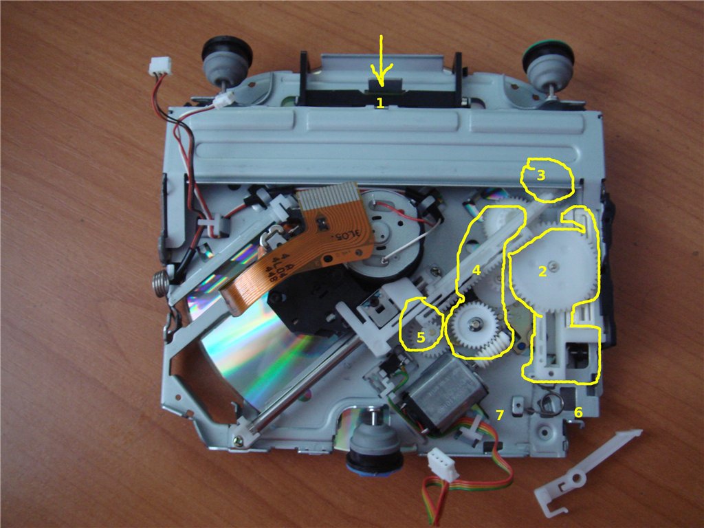

А без нее не работает механизм, если подробно рассмотреть что и как происходит, то полчается следующее
(1) Вставляем диск, а вместе с ним начинает вращаться подающий барабан одозначенный (3) путем вращения моторчика и приводных шестеренок (4), как только диск зашел до конца, его нужно закрепить на моторчике и тут каким то образом должен сработать механизм обозначенный (2, 9, 10, 11, 12), он опускает с обратной стороны фиксатор (9) и потом начинает раскручивать диск, а полсле шестеренка (5) уже двигает лазер. Если в момент когда диск залез нажать пальцем на приводной механизм (2, 13) то все схватывает и магнитола начинает нормально читать и воспроизводить диски. Кнопкой eject они нормально извлекаются.
А еще пружинка (6) такое ощущение, что не на месте (7) должна быть, потому что это я туда ее вставил, а она выскочила откуда то, мнлин, надо было фоткать, что разбираю (((((( Но она нужна для того, что бы она отщёлкивалась от основного механизма (3). На месте площадки, с отсутствующим прижимным механизмом (8) вообще нет места куда бы можно было бы закрепить недостающую деталь.
Здесь как раз про вставку этого самого направляющего рычага, но не та магнитола ... и куда вставлять, вопрос так и остался открытым
http://www.go-radio.ru/razborka-cd-mexanizm.html

Ага, значит пружина на месте ))) теперь осталось понять про срабатывание )))

Эта белая штука ставится помоему так,что когда заходит диск,диск упирается в неё. У тебя цифрой 8 на фото обозначена область куда ставится эта штука.

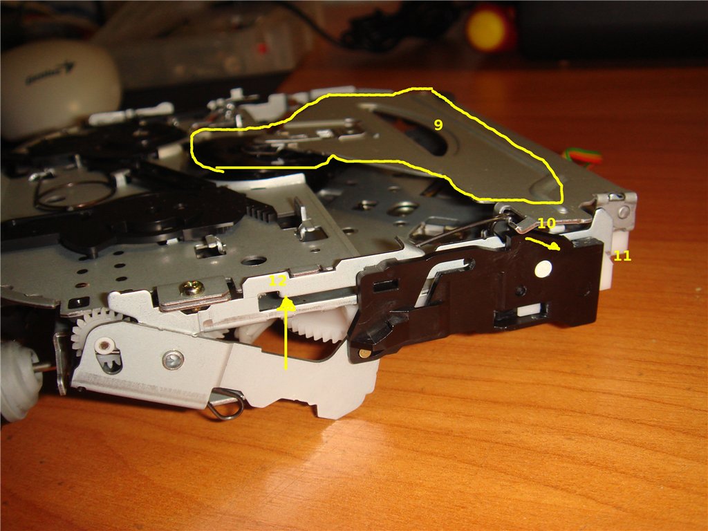

Согласен что интуитивно, но вопрос в том что .... как приводиться в действие механизм фиксации диска к моторчику. Пусть да же вставить в нужное месте этот недостающий фиксатор дисков! Подскажите!
Как человек спаявший своими не одну плату, Я НЕ ПОНИМАЮ! ЧЕМ ПРИВОДИТЬСЯ ЭТОТ МЕХАНИЗМ, под номерами (9,10,11,12, 13) в совакупности, а особенно (13) на фотках, в действие!

Деталька, по-моему, №38

не совсем ответ .... если вставить диск, подождать пока он залезет до упора, но не нажать принудительно на небольшую пластиковую кнопочку (13) то поерзав головкой, но не прижав диск магнитола его выплевывает назад, а если нажать пальцем, то шестеренка прокручивает и защелкивает диск и раскручивает и поет.
но если бы все обходилось только нажатием, видно, что нажимать нужно вовремя, те что то должно его приводить в движение, иначе да же если пальцем вовремя не нажать, то он хоть и прижимается, а головка уже с первой дорожки уехала ... и ... CD ERROR.... и диск выплюнула .... отсюда и подозрение ... что чем то он должен приводиться ...

38 хрень на рисунке. злость

только что панас сделал, оказалось я прав там она стоит.
Причём лазер снимал и полностью в его мозги залазил. И эта планка не выпала. гы-гы

мне кажется, планку поставил с точностью до наоборот!!!
смотри чертеж!

После твоей речи, я прям даже прозрел! Спасибо, уважаемый!
