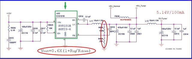

Здравствуйте. Помогите опознать DC-DC регулятор в корпусе SOT23-6 и подобрать его аналог. на принципиально схеме он обозначен как SY8101B, но в продаже такого компонента не могу найти. Фото сделать не получается (сильно размыто, а микроскопа нет). Чем можно заменить элемент U22?

весь интернет перерыл и не могу найти в продаже sy8101. чем можно заменить сие чудо?

segor писал:
http://remont-aud.net/dc_dc/
спасибо большое за полезную ссыль!
Добавлено 23-12-2017 17:28
только сильно не бейте, что формирует данная схема? если судить по даташиту, то написано "VIN = 12V, VOUT = 2.5V", а на схеме 12в и 5в. как такое может?
если конечно вам не трудно объяснить.
Сообщения: 4177
23-12-2017 18:01
bestavto, выходное напряжение задаётся делителем в цепи FB и расчитывается по формуле Vout=0.6Vx(1+R1/R2)
bestavto
Сообщения: 56
23-12-2017 18:14
segor писал:
Спасибо большое! я видел в даташите эту формулу, но засомневался. получается если на выводе +5v_tuner = 0, значит U22 хана. ведь так?
