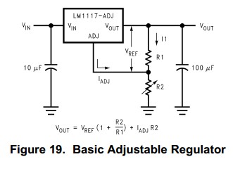

80kazak , меньше чем +1,25V на выходе быть не может , так как это опорное напряжение стабилизатора !
Открывай DataSheet на LM1117 и по сопротивлениям делителя узнаешь какое напряжение должно было быть на выходе стабилизатора , заодно и нам расскажешь ...

80kazak , ADJ = Adjustable означает регулируемый , открой и почитай то о чём тебе сказали ...

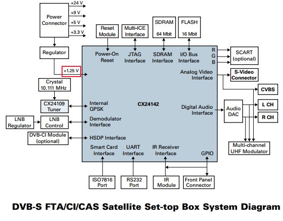

Там же стоит cx24142-15A , вроде должно быть 1.25 v
80kazak , ты читаешь что тебе пишут ?

Если ядро питать повышенным U =это есть разгон проца .
re: сегодня можно все быстро узнать в сети :
набираем cx24142 1.25 v for the digital core
и читаем :
Featuring the CX24142 DVB Decoder
http://tec.icbuy.com/upload/database/20070409-1/15278_31a654e733b3a600 ...

Ума не хватает посадить 1-й вывод 1117ADJ на корпус (землю ) и получить на выходе необходимые +1,25V ...

хотя: посмотрел на эту плату (как раз ZB.012.02) и под позиционным обозначением IC101 там стоит AMS1117-ADJ с первой ногой на земле.
итого, автор чего-то не то или сказал, или измерил.
