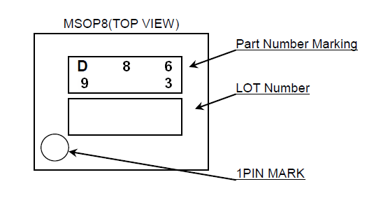

При ремонте PANASONIC TX-PR42ST30 (шасси GPF14D-E ) необходимо заменить BD8693FVM ,в продаже есть BD8693MKO . Никакой информации по ним не нашел .
Они взаимозаменяемы 1в1 ?
Корпуса одинаковые ?

t53090, дело в том, что последние три буквы в партномере BD8693FVM указывают тип корпуса микросхемы - MSOP-8.
Эта же, МС встречается в корпусе SOP-8J - BD8693FJ
Что за корпус у BD8693MKO, Rohm не знает. Вот почему и спросил....

Тем не менее ее продают под маркой ROHM .
В одном месте увидел ,что это корпус BD8693MKO SSOP8 , но если " Rohm не знает" ,то это "самопал" ????
race2007
Сообщения: 24
05-01-2018 23:03
Посмотри http://www.unimitino.ru/ по поиску , BD8693F
SSOP8 • Маркировка: D8693
BD8693FJ
SOP-8 • Маркировка: D8693
