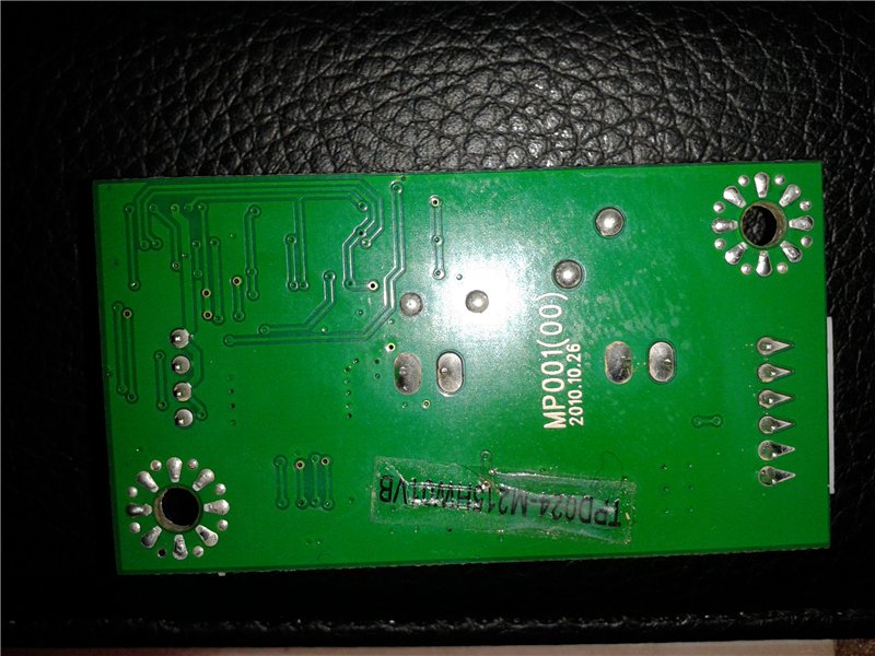

BBK LED2251HD Сгорела микросхема на плате драйвера LED подсветки. Микросхема в корпусе so-8 фирмы фардшилд (видно букву F) Предположительно DC/DC контроллер. Драйвер LED-MP3389EF
Фото
Еще фото

, а что в третьей строке читается ?

Первая строка F ?0368 остальное сгорело.На фото видна буква в третей строке но прочитать не могу.

, SM не смотрел ? -

СМ скачал давно там не то.
Добавлено 19-01-2016 21:57
В мануале MP2307 но схема не совпадает.
ага , микросхема ...
на поверку окажется
транзистором
Добавлено 19-01-2016 22:33
игорь кондратьев
, ты бы ваткой смоченной спиртом протёр бы корпус , глядишь и маркировка проявится ...

Драйвер LED-
MP3389EF

rammer,спасибо! Действително FET в so-8.Такие не попадались.Попробую AP9997GH
