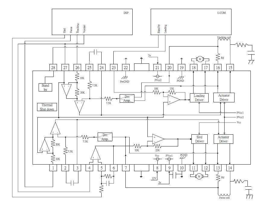

Плата разведена так, что замкнуты 4 (VINSL+) и 27 (BIAS).
При этом шпиндель висит на 11-12 ножках.
Такое может быть?

Вобщем поразглядывал я картинки...
По картинкам драйвера моторов, катушек и управляющие ими ноги всегда на своих местах.
А у меня на плате загадочно соединили 4 и 27 ногу.. Или я совсем слепой стал?!!

Если мне память не изменяет, то BA5888FP и АМ 5888 аналогами не являются

slav0n
, Вот собственно ответы на твои вопросы
1)
взято
сдесь
2)и
сдесь
Удачи!
slav0n
Сообщения: 2252
12-06-2012 20:52
Dj Vetaль
, спасибо!
Вот и развеялся миф, что буквы не важны, если цифры совпадают.
