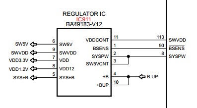

Ищу даташит на микросхему BA49183. Интересует что делает 11 нога VDDCONT по схеме на а\м филипс должны быть импульсы но их нет.

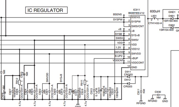

Это всё не то, есть магнитола Pioneer MVH-150UI, она не включается после перепрошивки отсюда http://remont-aud.net/board/pioneer_mvh_150ui/156-1-0-7643 (у людей сам снимал в рабочем состоянии). По схеме http://monitor.net.ru/forum/pioneer-deh-15-deh-1500-deh-5-download-119 ... с 11 ноги VDDCONT должны быть импульсы, но их нет. Отсюда вопрос импульсы даёт проц или регулятор. На что грешить.

denis.rad, эти импульсы (меандра - с периодом ~600ms), вырабатываются SYSTEM CONTROLLER, в момент определения, наличия фронтальной панели. Далее SWVDD принимает постоянный уровень. Этот уровень, может быть высоким или низким, в зависимости от конкретной модели.

В таких случаях, первое, что приходит в голову - проверить защитные стабилитроны по цепям DM, DP, а также IC551, IC552, хотя.... и сейчас ещё не поздно. подмигивание
Ищи проверенную прошивку, заливай в новую флеш и, пытайся реанимировать ресивер.
Даташит на BA49183, здесь тебе не поможет.

Проблема была в прошивке, скачал от PIONEER MVH-150UB и всё заработало, акрамя звука.
